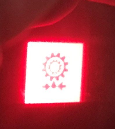

Witam mam problem swieci mi się cały czas kontrolka Ciśnienia oleju w skrzyni. Ciśnienie prawidłowe dodam ze swieci się nawet na zgaszonym silniku. A jak nacisnę kierunkowskaz to gaśnie i zapala się z powrotem po wciśnięciu sprzęgła Miał ktoś podobny problem ?
Edytowane przez Kulek101
Przed chwilą, marcinsaw napisał:
Czy chodzi ci o  tą kontrolkę
