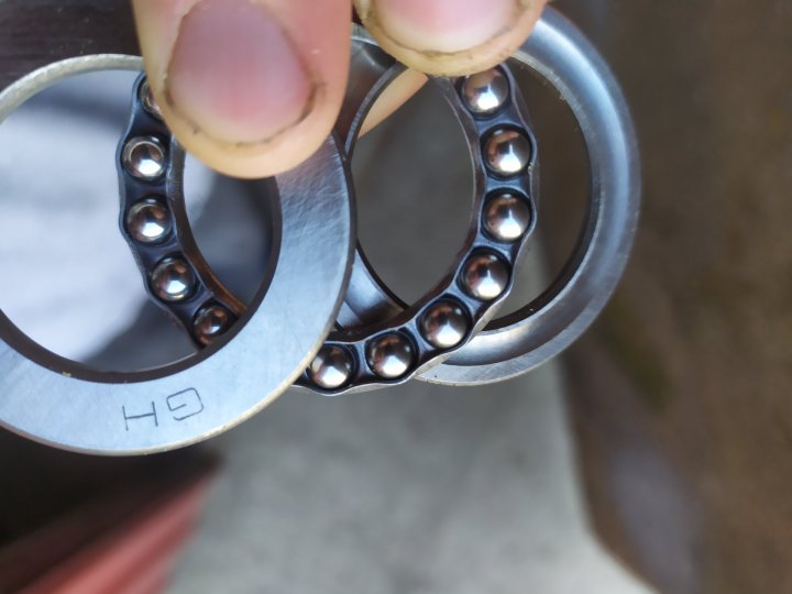

Witam.  Którą stroną założyć to łożysko toczne na długi wał napędowy od kombajnu Anna? Łożysko znajduje się za sprzęgłem od wysypu. Jedna bieżnia ma średnicę wewnętrzną 30, a druga 32 mm

      Witam panowie jestem na etapie zmiany wału napędowego Anny wraz z sprzęgłem wysypu . I kupiłem kompletny bęben z tą zębatką. Wiem że tam idzie uszczelniacz i napewno dwa łożyska 51106. U mnie tam wszystko rozpadło się w rękach więc nie mam pojęcia co i jak . Może mi ktoś podpowiedzieć co tam dokładnie idzie od której strony?

      Słuchajcie, potrzebuję pilnie Waszej pomocy. Jestem w trakcie remontu sprzęgła (tak to się chyba nazywa), chodzi o ten mechanizm wysypu. On działał ale ten wałek na którym jest tarcza i bęben miał już niesamowite luzy. Rozebrałem to. Po rozebraniu okazało się że ktoś tam już coś kombinował. W kole zębatym sprzęgła zamiast 2 tulejek jakie są w katalogu z częściami, były nabite jakieś rurki miedziane. Koło było już tak wyrobione że musiałem kupić nowe. W książce z częściami są jeszcze jakieś łożyska kulkowe wzdłużne których u mnie nie było. No pocudowane niemiłosiernie. Próbuję to składać zgodnie ze schematem z załącznika ale coś mi nie pasuje. Ma może ktoś z Was instrukcję napraw albo podpowie jak to powinno być poprawnie złożone? Może macie jakieś zdjęcia?
