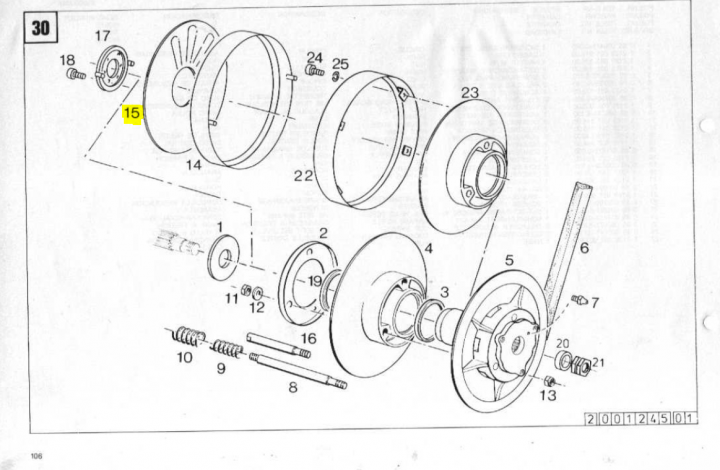

Witam,
Zwracam się z pytaniem na temat sprężyny koła wariatora jazdy (koło od strony skrzyni biegów) w Deutz M2580/2680/26780
Sprężyna u mnie pękła w trakcie ostatnich żniw. Na szybko zamontowaliśmy zamienniki z claasa, ale to jest rozwiązanie na krótką metę gdyż jest ona dużo mocniejsza niż oryginał.
Czy ktoś przechodził przez temat? Wiem że awaria wariatora to dość częsty temat w tej serii, a nigdzie nie mogę znaleźć nowych części. Dorabiał może ktoś nową taką sprężyne w jakimś zakładzie albo dopasował jakąś gotową? Czy jestem skazany tylko na używkę.
W załączniku wrzucam fotę z katalogu.
Odświeżam temat.
Kombinuję dalej ze sprężyną od claasa. Czy mógłby ktoś zmierzyć przy swoim kombajnie, jaka jest odległość miedzy połówkami dolnego koła w stanie gdy wariator jest na maksa zwolniony (dolne koło ściśnięte)? Jakieś zdjęcie, na którym będzie widać jak głęboko pasek wchodzi w koło również byłoby bardzo pomocne.
