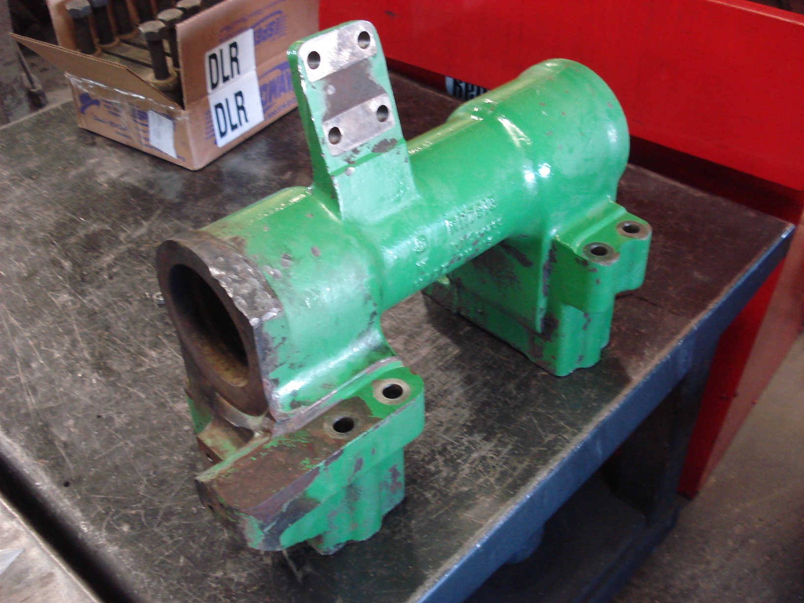

Regeneracja tylnego podnośnika John Deere
