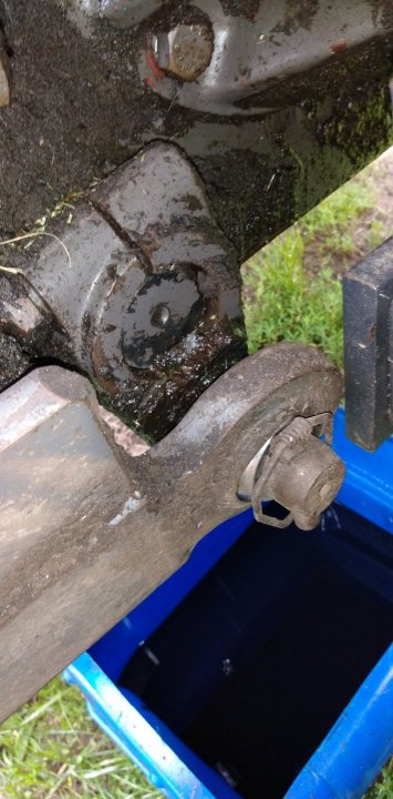

Renault 110.14, wyciekający olej
Witam, olej wycieka mi z miejsca widocznego na zdjęciu. Rozbierał to ktoś? Jest tam jakiś uszczelniacz. Eentualnie jak to rozebrać. Z góry dziękuję, pozdrawiam.
Jest uszczelniacz, czasem jak tam tuleja wyrobiona, to założenie uszczelniacza pomaga na krótki okres. Jest tu gdzieś temat o tym co prawda bardzo krótki ale zawsze coś poszukaj.
Edytowane przez Nowy81
U mnie chyba jest troszkę inaczej, przez ten brud nie widzę... ja mam 11054. rozkręcaj :) wyciągaj uszczelnienie, kupuj zakładaj i skręcaj.
Olej trzeba spuścić.
Wykręć tę śrubę co widać na foto, zdejmij to ramię z wałka (wbij coś w to nacięcie by lżej zeszło) i już powinno być widać uszczelnienie. U mnie za tym ramieniem na wałku jest jeszcze taka "blacha" przykręcana i dopiero za tym uszczelniacz.
Wymianiałem to samo w 103.54 w tamtym roku, sama rozbiórka nie jest skąplikowana, ale elementy są ciasno spasowane i trzeba sie namęczyć żeby zdjąć, najpierw ramie, a później sam uszczelniacz. U mnie awaria wystąpiła po tym jak 2 miesiące wcześniej utopiłem ciągnik w błocie. Po tym zdarzeniu poszły uszczelniacze w przednim moście i uszczelniacze ramion podnośnika.
