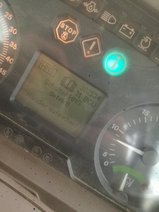

To mój pierwszy post bo nie mogę nic znaleźć w necie konkretnego. Mam poważny problem z JD 6910 2000 r. skrzynia AutoQuad II, gdyż nagle przestał jeździć. Po wybraniu biegu i ustawieniu rewersu do jazdy w przód lub do jazdy w tył ciągnik nawet nie drgnie, brzęczek piszczy i miga "N" na rewersie jakby był załączony postój. Bezpieczniki sprawdzone, znajomy elektryk nie wie co to może być. Sytuacja powstała nagle po tygodniowym postoju ciągnika. Pomocy bo czas ruszać w pole a tu nie ma jak.
