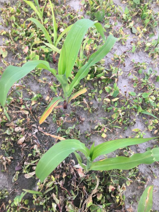

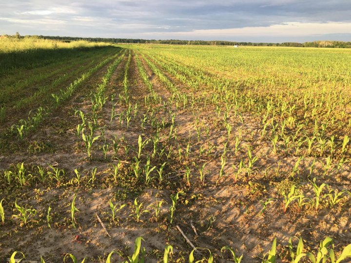

kukurydza tydzień po oprysku maistrem czy moge rozsiać mocznik?i jaką dawke na hektar?
czy dać mocznik tydzień po maistrze i ile dać kg na hektar bo słabo startuje mimo konkretnego nawożenia pod korzeń nie wiem co jej odjeb.ało  jedno to głęboki siew i nierówne wschody ale do holery powinna się już ogarnąć i tak jest ale na teraz jest ok a pownna być za***ista po takim nawożeniu o co kaman?
Edytowane przez Gość
zanim mocznik zacznie dzialac-przejdzie w glebie serie chemicznych reakcji to juz beda zniwa..
maister przypalil ?? mialem taki przypadek , juz nim nie pryskam,
daj saletre przed deszczem , lub dolistnie wtedy mocznik siarczan odzywka ,
plon ksztaltuje sie gdzie w czasie 6-7 lisci,u mnie to juz by bylo za pozno,jak jest u ciebie -policz , w niektorych terminach mocznika mozna dac nawet 20 %, trzeba dokladnie sprawdzic zeby nie przypalic, gdy jest sucho to trzeba bardziej uwazac na dawki i terminy..
ksztaltuje sie plon potencjalny ale roslina dopiero go zbuduje i w lipcu najwiecej potzrebuje azotu. Rzucaj mocznik teraz jest odpowiedni termin a nie jakies tam psikanie opryskiwaczem
Sucho właśnie... niby na jutro coś zapowiadają deszcze, ale zobaczymy właśnie teraz chyba dam asahi i florovit a za tydzień mocznik siarczan magnezu fosfor bor i cynk ale jeszcze nie miałem tak słabej kukurydzy
Zimny maj i tyle w temacie. Praktycznie na dobre kukurydze ruszyły w czerwcu. W maju po wschodach nie dość,że zimno było praktycznie cały czas to jeszcze dostały parę strzałów przymrozkami i rośliny musiały po prostu to odchorować .
jutro prysnę mocznikiem 10kg na 100l bedzie ok? i zobaczę czy ją ruszy jak tak to potem odżywki walnę,miałem rozsiać ale piszą że szkoda kasy i czasu to  lepiej dam jej w żyłę:) dodam że był obornik gnojowica 600kg lubofosu corn i 400mocznika na hektar pod korzeń a i tak rusza się jak ciota
Jak sucho to i odzywki slabo podzialaja bo kuku broni sie przed susza, pokryla sie woskowina i maksymalnie ma pozamykane aparaty szmarkowe zeby ograniczyc parowanie. Wiec i slabo je wchłonie
wczoraj przekopałem motyką rowek aby woda zeszła  w takim  ''nizie'' aby przejechać z opryskiwaczem bo leje i leje co 5 godzin ,dziś rano rosa w dzień oczywiście upał i za gorąco potem około 18 chwila na wyjazd bo się zachmurzyło i ochłodziło prysnołem intermagiem 19 i tytanitem  znowu lujneło z nieba za pół godziny  szkoda gadać ta pogoda jest delikatnie mówiąc pojebana tak samo miałem z opryskiem maistrem pole zielone najwyrzsza pora pryskać i mokro no ale dało się wjechać i tak samo nie wytrwało godziny i lało tylko taki plus że mineło 10 dni i wszystko co było zielone na tym polu oprócz qq zakończyło żywot
