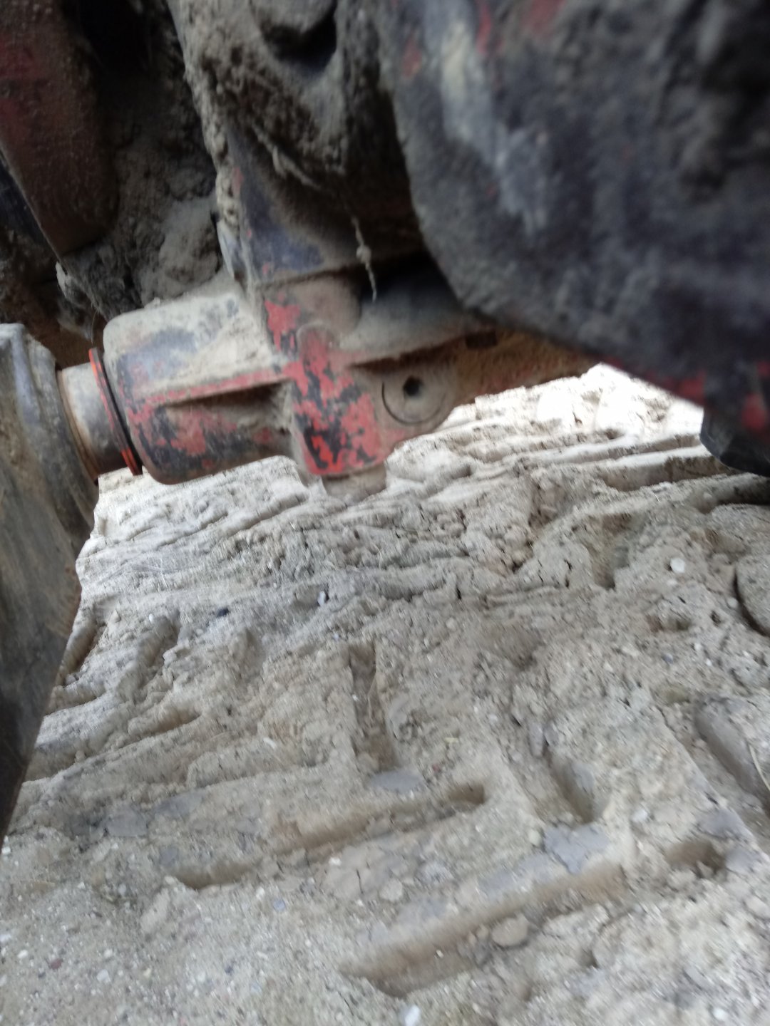

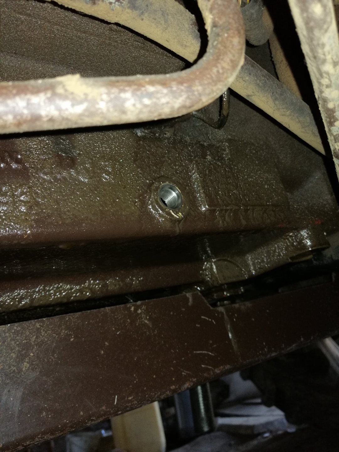

Witam. Posiadam New Hollanda m135 i przyszedł czas na wymianę oleju w skrzyni. Mam pytanie odnosnie tego gdzie w tym modelu znajduja korki zlewowe od oleju. Według instrukcji znajduje się on w pokrywie skrzyni i powinno się go mieścić około 80l. Ja wcześniej wypuściłem 40 litrów wężem od hydrauliki i odkręcając ten korek z myślą że resztę wypuszczę dołem już nic nie leciało. Jest tam może jeszcze jakiś korek spustowy jeszcze jeden którego nie mogę namierzyć? Czy po prostu było tak mało oleju w skrzyni? Raczej hydraulika nie dałbym rady spuscic całego oleju w skrzyni a odkręcając korek na dole nawet nic nie scieklo. Ktoś ma taki model i mógłby pomoc?
poprzedni model to ford 8x6x i fiat F Winner tego posiadam
To korek jak pamiętam jest pod mostem na przystawce od przedniego napędu a drugi w tej przystawce co belki trzyma (ten wałek na dole)
A oleju wchodzi ok 60 l

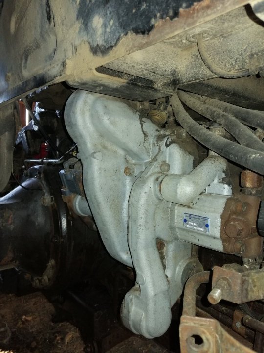

Przy okazji masz z prawej strony przed zwolnicą dwie pompy jedna od skrzyni i układu kierowniczego a druga od hydrauliki zewnętrznej i podnośnika , a pod nimi filtr w obudowie ssący ?
