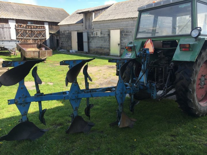

Siema kupiłem pług brening 3 skibowy obrotowy o wadze 550 kg do fendt 105 ls jak myślicie fendt da rade z tym pługiem czy pług da mu popalić ?
a jakim radłem wcześniej robiłeś ?
2 minuty temu, pudło napisał:
Jaki pług ciągałeś przed zakupem obrotówki? 😄
Ja ogólnie miałem t25 i ciągnąłem 2 teraz kupiłem fendt z pługiem tym
2 minuty temu, AndrzejRo napisał:
Mocny z niego chłop że ciagał pług
Wiem dzięki
Przed chwilą, pudło napisał:
Masz zaczepiony , to sprawdź jak idzie . Nie wygląda na 500+ kg,
No wiem ze nie wyglada ale na wadze pisało 550kg i a ciągnik 3100 i 71 km
2 minuty temu, jarecki7745 napisał:
posiadam lemkena 120 w obrocie trójka targam to zetorem 7745 więc to do twojego fenda lekkie jak piórko
Mówisz ze na spokojnie się da rade z nim jak zmienię na szerokie opony bo te łyse
 Ten chłopak co kupiłem od niego pług mówić ze u niego chodzi przy c360
Da radę, napęd załączysz to będzie szedł jak burza
6 minut temu, jarecki7745 napisał:
to jest lekki pług
Widać że lekki , ja mam 4-ke  grudiądza zagonówkę i warzy 500 kg.(ale tam widać żelastwo) , a ten moim zdaniem max 400kg.
ps, moim zdaniem ten ciągnik da radę z tym pługiem spokojnie (tylko dobrze ustawić )
Edytowane przez pudło
to i widzisz jakie mocarne te szejsiuntki
Edytowane przez witejus
