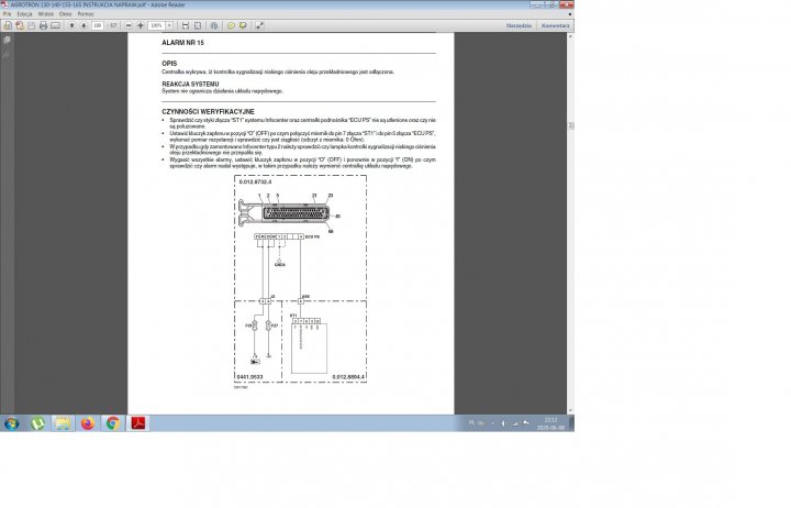

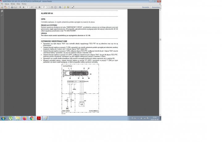

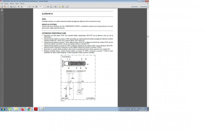

Jeżeli to ta sama skrzynia co w agrotronie, to błąd 34 oznacza że iż linia sterowania solenoidem Y3 ma zwarcie do masy. U mnie  większość problemów z błędami rozwiązuje spryskanie kostek połączeniowych preparatem do styków...
Większość błędów w tym ciągniku jest interpretowana jako zwarcie do plusa albo do masy. U mnie kiedyś wyskakiwały codziennie jakieś błędy, za każdym razem inny numer. Porozpinałem całą instalacje i spryskałem preparatem do korozji konektorowej i już pół roku spokoju. Szczególnie te gniazda gdzie instalacja wchodzi do kabiny, u mnie jest to z tyłu po prawej stronie.
Musi to być zwarcie na kablach, czy może to być wina bezpośrednio czujnika? bo jak dociskam kostkę na czujniku(tym przy pedale sprzęgła) to jest dość luźna i błąd zmienia się z 66 na 65 lub 15.
Edytowane przez Saper95
Może być gdzieś instalacja przetarta albo nie łączyć i stąd te problemy. U mnie się przetarły kable przy kierownicy, te od dźwigni rewersu i też błędy czujnika sprzęgła wysypywało. Nawet serwisant tego nie ogarnął. Sprawdź wszystkie kable i spryskaj jakimś preparatem do połączeń elektrycznych wszystkie kostki, u mnie to rozwiązuje 99% wszelkich problemów z błędami
Ok dzięki. Mi ten błąd wyskoczył po umyciu ciągnika(starałem się nie myć przy kablach), więc u mnie problem będzie raczej na zewnątrz. Większość  złączek oczyściłem, ale nadal wyskakuje, muszę jeszcze dobrze kable przyjrzeć.
