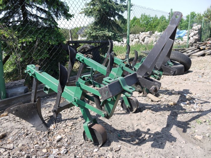

Mam maly problem z pielnikiem. Otoz przy obredlaniu ziemniakow pracuje dobrze, ale jak chce obsypac to srodkowy zazwyczaj nie obsypuje normalnie tylko dziobem karczy w ziemie. Czym to jest spowodowane? Mam tak od kad kupilem pielnik.
Ty masz pole pokarczone a nie redelka.
Za dopłatą mogę się z tobą zamienić. Moje nie kaczą.
Edytowane przez Pafnucy
6 godzin temu, memphis1205 napisał:
To bez sensu pisze? Opisuje swoj problem. Moge filmik nagrac jak bede redlil. To zobaczycie o co chodzi.
Dawaj. Chętnie pomogę.
2 godziny temu, andrzej8706 napisał:
Wszystkie sekcje patrzą równo
O cie wój .Tyle lat radełka mam , a nie wiedziałem że sekcje mam . Tam komputera gdzie ni ma ? :ph34r:
No ja tera czekam na film . No co poszło nie tak ??
Ktore to które? Wystarczy dać głebiej te co za płytko i nie szukać wad konstrukcyjnych.
Masz ten film?
Takie masz.
5565f7a54edb838fca9d6c7f8856Zdjęcie poglądowe.
Zamienił bym miejscami  tak aby to które się zawiesza było na zewnątrz i próbował wyregulować.
Sprężyna trzyma ? A może na tych śrubach za mało luzu ?
1 godzinę temu, memphis1205 napisał:
czasem jak opuszczalem na kostce to jeden musialem reka na dol pchnac zeby spadl na ziemie..
Udalo mi sie wjechac w ziemniaki bez strat i powiem tak, zaczalem obsypywac to srodkowy obsypnik karczyl dziobem i nic nie obsypywal. To przelozylem go blizej ramy zamiast redliczki i wyszlo idealnie. Ale czemu tak sie dzieje? Ze dwie normalnie ida po ziemi a ta inaczej...
