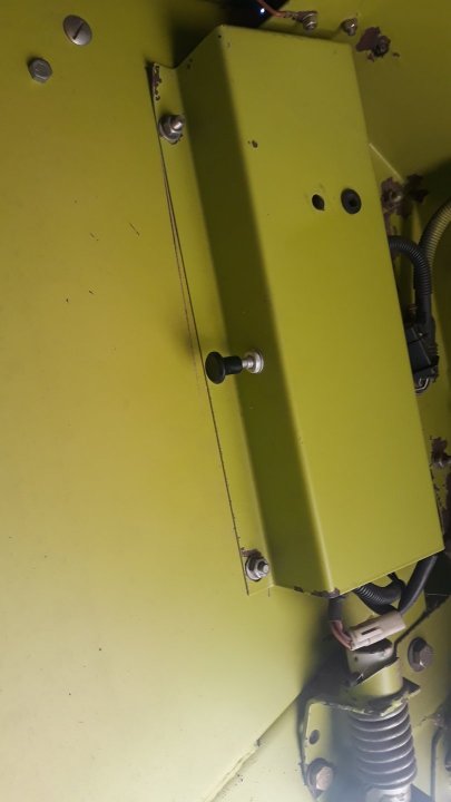

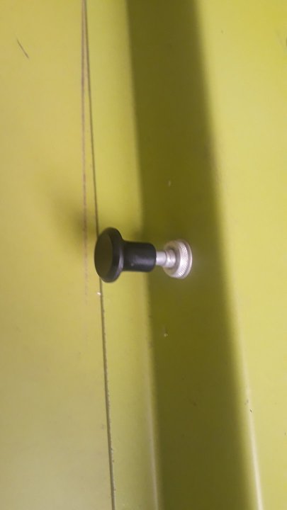

Na górze powinien być wkręt z sitkiem aby nie występowało podciśnienie a bocznym otworem ma spływać grawitacyjnie do zbiornika. Na dnie tego zbiorniczka pozostaje mała ilość paliwa do zasilania świecy.
