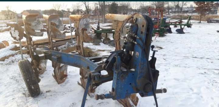

      Który pług wybrać? Chodzi mi o wersję 4 z możliwością 5 skiby. Kuhn wychodzi trochę taniej. Co polecacie?
