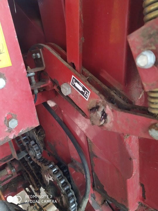

      Witam po włączeniu wałka WOM pasy stoją w miejscu po dociśnięciu klapy hydrauliką ciągnika, pasy zaczynają powolutku ruszać gdy zabierze się materiał (słoma siano) pasy normalnie pracują ale na sucho pasy stoją w miejscu, ślizgają się
      Pomocyyy
