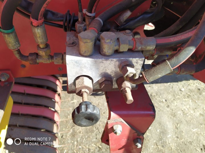

Wielkość beli z prawej strony u góry jest taki czujnik i przy nim skala a rolka jędze po takim płaskowniki na rieniu od napinacza pasów.,ciśnienie na rozdzielaczu jest pokrętło coś jeszcze to pisz
Ta skala to jaki numer odpowiada za jaką wielkość?
U mnie to wygląda tak jak rozumiem, to pokrętłem na rozdzielaczu robię zgniot? Te drugie pokrętło po prawej do czegoś sluzy?
No i te bolce podobno służą do robienia miękkiego rdzenia?

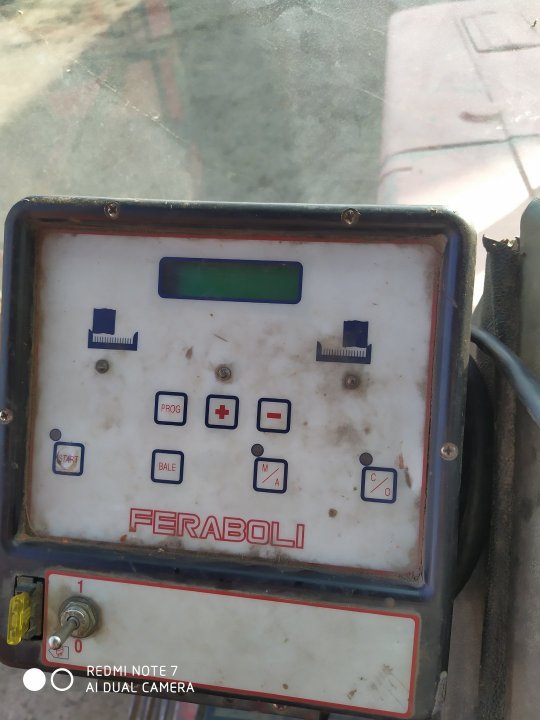

Pomógł byś mi jak obslugiwac ten komputer?
Jak ustawic komputer na starcie? Co oznaczają funkcje w "prog" pfi, pfl, llg, o co chodzi z "c/o" kiedy klikamy "start"
"Bale" to chyba licznik bel? 206 to chyba mało?
"M/A" owijanie automatyczne/manualne?
Te skryty to sam nie zozszyfrwalem do końca ale to jest zdaje się sznurek . Na manuał trzeba przejść jak chcesz zmienić coś w ustawieniach a tak to pracujesz na automat c/o to jest coś od licznika bel bo to jest contiuet lub oporator ja mam na c ,a start to jak ci coś nie pójdzie np z siatką i chcesz jeszcze raz wystartować .a wogile to masz siatkie bo jakoś inny ten sterownik zaraz wstawię zdjęcie mojego

Ja mam bardziej podstawową wersję bez siatki :) a owijanie sznurkiem się samo zacznie czy coś trzeba nacisnąć?

Teraz zauważyłem że pytałeś czy samo zacznie owijać ,a ja nie wiem dlaczego a odpowiedziałem czy samo zakończy.
Jak tam czujnik od wielkości beli da sygnał to samo idzie tyko trzeba ustawić ilość sznurka w tej chwili nie pamiętam bym musiał prasę podpiąć ale wiem że są trzy etapy i na każdym się ustawia czas.
Te czasy od owijania to nie czasem PPI, ppl llg?
