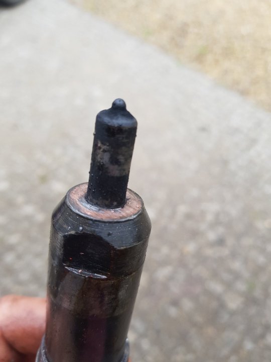

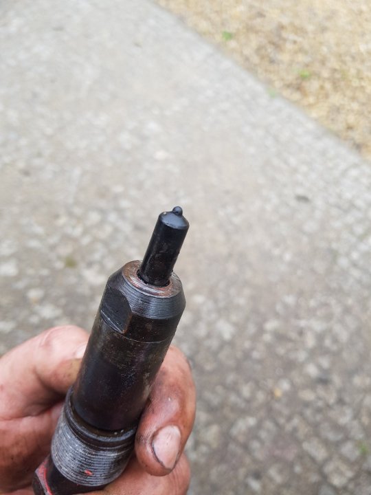

Na zimnym silniku ciśnienie na wolnych 4 bary A na rozgrzanym tak 3,8/3,7 bara. Wtryski wyciągnąłem  wyczyscilem i przejechałem się kilometr. Po ponownym wymontowaniu wyglądały jak na zdjęciu. Na pierwszym zaczal robic sie nagar. Oleju nie bierze.
Coś mi się wydaje że problemem będzie chszczone paliwo i dlatego takie cuda się dzieją.
Spawdzałeś czy nie leją i ciśnienie otwarcia? Ciśnienie powinno być 170-175 barów. Bo mi z koleji sie widzi że leją
Edytowane przez karbex
W poniedziałek zawiozę na stół probierczy i się dowiem. A przy lejących wtryskach by nie kopcil na wolnych obrotach?  Chociaż przed remontem pompy pokapcał na niebiesko na zimnym, a po regeneracji pompy ustalo.
U mnie w mtzcie jak podpiołem pod aparat wtryski to mi sie paliwo w skarpety nalało 😉 a ciągnik na wolnych obrotach i jak miał lekko to nie kopcił. Ale jak dodałem gazu to nie widziałem gdzie mi sie rura kończy tak dymił, ale u mnie i pompa dawała za dużą dawke - jak zawiozłem do regulacji to sie okazało że dawka była x2 🙉. Wymieniłem końcówki i wyregulowałem początek wtrysku to teraz dymka nie puści. Ale zwykle troche przydymia jak wtryski leją - sprawdź dla świętego spokoju i tyle - koszt to pewnie ze 20 zł za dwa a sprawdzone i w paliwie sie zwróci jak coś nie tak. Myśle cały czas o tym twoim klepaniu i to żeczywiście może wtryski słychać jak problem sie pojawił po wymianie pompy. Nic, jak sprawdzisz to daj znać czy sie coś poprawiło, a jak by Ci pszysło koncówki zmieniać to WZM załóż bo w miare dobre są.
Jak lały i 130 bar to napewno praca silnika sie poprawi - pytanie tylko czy to stukanie ustąpi (jak to końcówki było słychać to powinno). Daj znać jaki finał. Pozdrawiam
Jak wtryski nie leją to szczerze mówiąc chyba trudno to wyhaczyć. Ja zimno to trudniej pali i mocniej przydymia bo słabiej rozpyla ale takie objawy mogą być też z innych przyczyn także trzeba eliminować i sprawdzać po kolei. Jak cieżko pali i nietypowo dymi to standard do sprawdzenia zawory, wtryski, początek tłoczenia paliwa i pompa. Pzdr
Mi ostatnio t25 zaczął wywalac olej kolektorem po zdjeciu głowic też dałem wtryski do sprawdzenia .Co sie okazało cisnienie ok 120 otworki zabite nagarem. Nowe końcówki rosyjskie ustawione na 170 .Nowe zawory i prowadnice zawory ustawione i chodzi bardziej twardo jak przed .
Po regeneracji wtryskow nie kopci w ogóle. I tak dźwięk silnika jest trochę inny, może dlatego że tlumik wyprowadzilem nad kabinę. Pali od strzala,  ma noc, nic już nie kombinuje. Pozdrawiam
No to jak pali od strzała, ma moc i nie dymi i jeszcze zmieniłeś tłumnik, to może on teraz chodzi jak powinien, a wcześniej mulił i po naprawie masz wrazenie że klekocze 😉. Gratulacje i pozdrawiam
