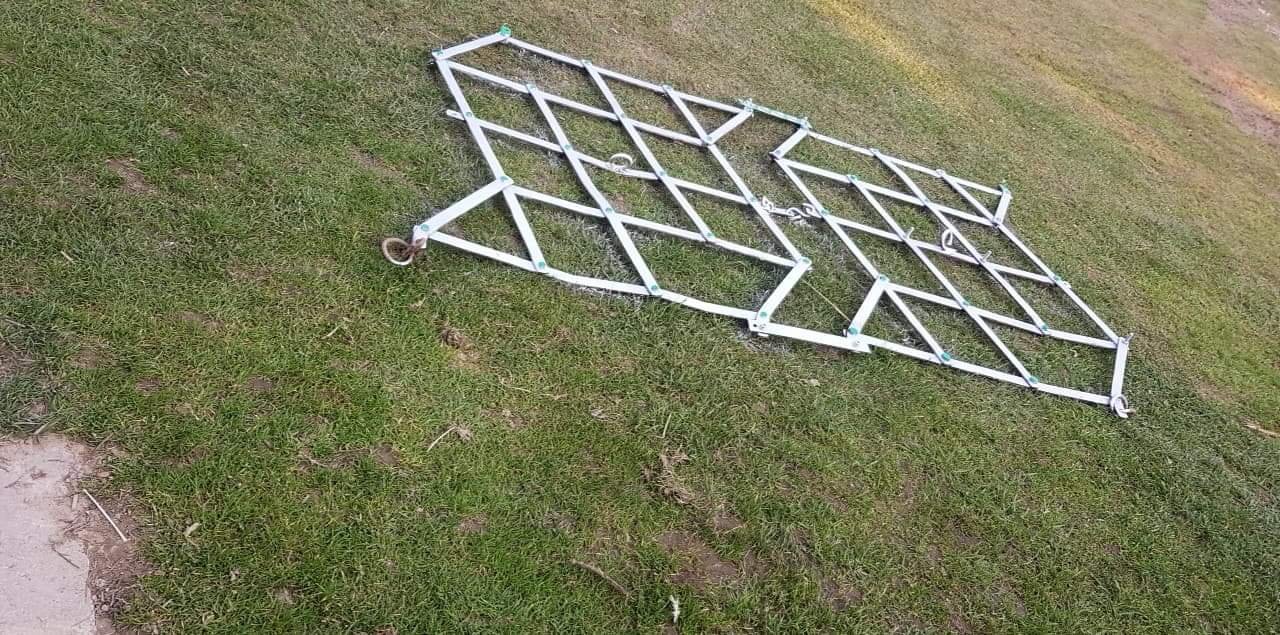

Witam, mam kultywator 3 rzędowy, 200cm, i myślę nad założeniem wałka, ale ostatnio przypomniałem sobie że za garażem leżą stare brony konne, odmalowalem je, i myślę czy zamiast wałka, nie dać tych bron, oczywiście żeby bym wykręcił, z jednej strony nie miałabym kupować wałka, a z drugiej strony wałek lepiej może by rozwalał bryły, dodam że po kultywatorze, i tak zawsze używam bron ciężkich, żeby lepiej uprawic ziemię. (Na zdj. Brony po MALOWANIU, bez zębów)
Ja mam przy kultywatorze brony takie same i jak mam ciężkie ziemi to te broni nic nie dają, chyba że masz lekkie ziemie. Ja w tym roku będę wałek kupywał.
Edytowane przez zdolnyrolnik
Kolego - wszystko zależy jaki cel czy efekt chcesz osiągnąć. Brona będzie dobra do niszczenia chwastów mechanicznie np wiosną. Tak samo do spulchnienia gleby i wymieszania nawozów jeśli gleba ma jeszcze przed siewem poleżeć - brona po kultywatorze równa pole, wyrywa młode chwasty ale nie zagęszcza gruntu tak jak wał który jest idealny do uprawy przedsiewnej bo rozdrabnia bryły, zagęszcza glebe i wspomaga podsiąkanie wody co poprawia start siewkom także zależy co chcesz tym robić
Pozdrawiam
