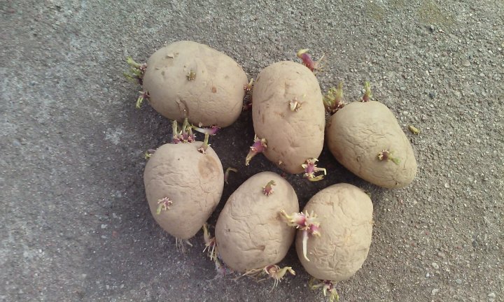

Witam, w lutym zakupiłem ziemniaki kwalifikowane do sadzenia, ale miejsce w którym przechowuje nie jest dobre i ziemniaki wykiełkowały. Wcześniej jak miałem swoją sadzonkę to przebierałem ziemniaki i obrywałem te kiełki a jak teraz? Kiełki są małe. Obrywać ich czy zostawić takie jak są? Zdjęcie przesyłam w załączniku.
Ja tam swoje sadzeniaki zawsze obrywam bo później jeden się ustawi kiełkiem do góry, drugi w dół  i zanim ten drugi się obróci to ten pierwszy już wyjdzie. Według mnie jak się oberwie to równiej wychodzą.
Gorzej jak pęknie przy bulwie (podczas sadzenia) to najpierw musi obgnić żeby dać miejsce następnemu kiełkowi. Raz że choroby drugie że opózniony wschód. Jedynie podczas sadzenia ręcznego (delikatnie) jest możliwość uzyskania szybkich wschodów i wczesne ziemniaki.
To ja lepiej oberwę te kiełki nie dużo mam to szybko pójdzie. A jak myślicie sadzić ziemniaki już bo tylko dzisiaj mrozu nie było a do tej pory był ale myślę w czwartek będę sadził bo część mam puznych ziemniaków to miesiąc czasu półki wzejdą a jak nawet mróz będzie a nie wzejdą to nic nie przeszkadza? Jak myślicie?
