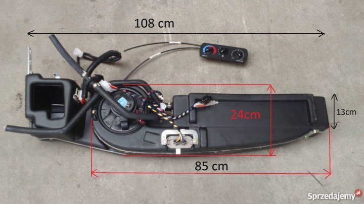

witam posiadam ciagnik zetor 11441 i mam problem z nadmuchami , kiedyś działały wszystkie teraz tylko 3 bieg niezależnie czy mam włączoną klimę czy nie doradzicie w co robić ? pzdr
Po odmówieniu 10 zdrowaść sprawdzić przełącznik oraz "opornik" nawiewu(to szare na zdjęciu i jest przyczyną na 99%). W tym oporniku wystają takie dwa dzyndzle połączone "dioda" utnij diodę i zmostkuj dzyndzle jeśli wrócą wszystkie biegi, po skończonej epidemii zamów w elektronicznym odpowiedni bezpiecznik termiczny i przylutuj zamiast zwory.
nagrzewnica-ogrzewanie-wentylator-zetor-
Szary plastik powyżej napisu 85 na zdjęciu dochodzą do niego przewody. Masz taki nawiew jak na zdjęciu ?
Musisz go(opornik) wymontować i zmostkować na górze.

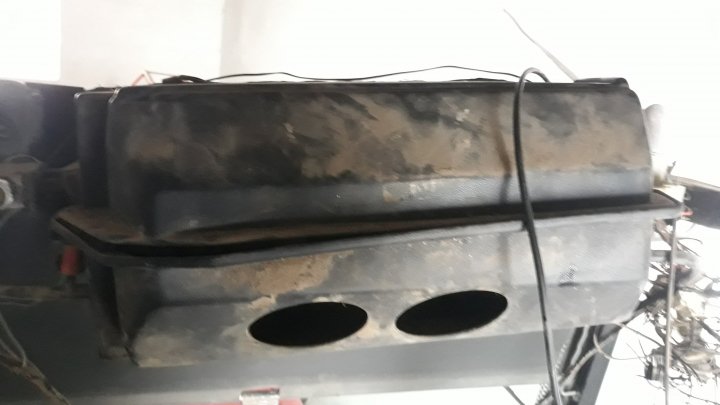

Jak rozebrać ten nawiew. Wszystkie wkręty odkręcone i coś dalej trzyma. Nie da się oddzielić góry od dołu
