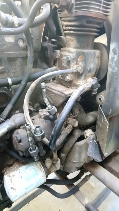

dzień dobry proszę o poradę w temacie pneumatyki w renault 95.14tx.Zakupilem sprężarkę powietrza od stara 200 i potrzebuje połączyć smarowanie sprężarki i powrót oleju.I tu prośba czy ktoś może podpowiedź skąd wziąć zasilanie i powrót olej u
W poniedziałek zrobię zdjęcie w mojej 95.14TX. W moim jest (chyba) oryginalna instalacja WABCO z francji. Zobaczysz gdzie jest podłączenie smarowania.
Smarowanie z pod czujnika oleju.
