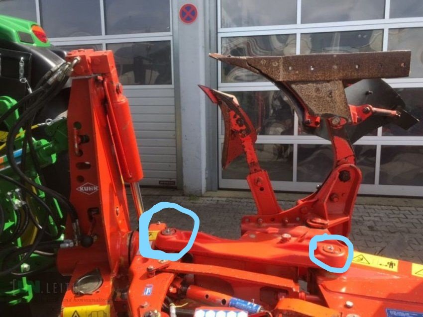

Witam , właśnie rozglądam się za pługiem używanym 5 skibowym obrotowym . Dziś oglądałem właśnie  pług jak w tytule , na odkładnicach ażurowych , z przedpłużkami , szerokie koło , vario itd  ogólnie ładny stan , dobrze utrzymany , robocze elementy ok , cena 29 netto , jednak handlarz obiecał dowieźć model 151 , niby mocniejszy. Jednak mam kilka pytań.
1. Na zdjęciu zaznaczyłem miejsca w których występują luzy , są tam tulejki , więc wymiana załatwi temat , ale na jak długo ? Ziemie mam ciężkie , glina , trochę piachu . Ogólnie lekko mieć nie będzie .

Mam varimaster 153, czyli ten mocniejszy i pracuje ciągnikiem 250 koni, u mnie traktor 170 koni  chodzi z pługiem 4 skiby - to jest ciężka ziemia. Ogólnie vario w tych pługach to nieporozumienie, niby ładnie zabudowane w ramie tylko że mimo osłon dostaje się tam ziemia, sworznie ciężko pracują ubija w beton i już skrzywiło mi jeden element od składania. Pług ciężki i długi, mam 1,5 tony klocek i niby nie brakuje przyczepności ale czuć go. Wysokich poplonów nie mam jednak orze dużo qq i czasem można dostać szału tak go zapycha, w vooglu nie mam takich problemów, poza tym oba pługi przepracowały podobny areał i w kuhnie mam już mocno wytarte piersi czego nie ma w voglu. Pare razy oberwało też wentyl w kółku - na feldze powinna być obspawana osłona wentylka. Drugi raz już bym go nie kupił, jedyna zaleta to chyba solidna rama.

Posiadam varimaster 123 pracuje ze 140konnym ciagnikiem, 5ty rok albo 6ty mu leci. Jestem z niego bardzo zadowolony, jedyny minus to smarowanie swożni od skib, ogólnie smarowanie, przy vario troche tych kalamitek jest i czasem ciężko wpompować w nie smar... Poza tym złego słowa nie powiem, dobrze ustawić i równo jak na stole :)
