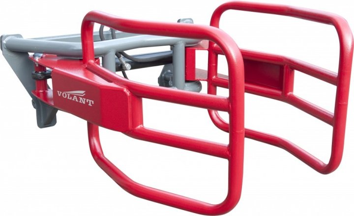

Witam. Potrzebuję pomocy w wyborze lekkiego a zarazem mocnego chwytaka do balotów do Ursusa 4512 tur metal fach 229/1. Myślałem o firmie wolmet. Ich chwytak a ok. 150 kg. Czy ktoś ma i może podzielić się opinia? Użytkowany będzie głównie do sianokiszonki ok. 100 balotów rocznie. Może inne propozycje
9 godzin temu, igor10246 napisał:
mam polecam, ten na 2 siłownikach
i jak się sprawuje. nie pęka? nie gnie się? bo w porównaniu do innych jest o 40-50kg lżejszy. czemu wziąłeś ten na dwa a nie na jeden? mocniej ściska?
Ten na dwóch siłownikach ma sztywne łapy tzn. jak będziesz się wciskał między owinięte bele to możesz porwać folię. Ja mam chwytak innej konstrukcji na jednym siłowniku i nawet jak źle podjadę pod ofoliowaną belę to łapy w jakimś tam stopniu się dostosują do beli i folia się nie rwie. Pomyśl o tym.
wczoraj oglądałem wolmet na dwa siłowniki i wydaje się solidną konstrukcją, już miałem brać ale okazało się że jest mocowanie euro a ja przy metal-fachu 229/1 mam mocowanie SMS, przespawanie nie wchodzi w grę, więc czekam na info czy bedzie dostępny na SMS. A po przeczytaniu waszych info zaczynam się zastanawiać czy faktycznie nie kupić na jeden siłownik. Powiedzcie czy jest różnica w sile ściskania albo szybkości reakcji ramion między jedno a dwu siłownikowymi. Znalazłem jeszcze chwytak Volant  co o nim możecie powiedziećChwytak do bel jednosiłownikowy SMART
Ja mam na jednym siłowniku i bela wysłodków 1000kg nie wypada z chwytaka także ściska dobrze. Mam takiej konstrukcji ale nie wiem jaka to firma.
Znalazłem podobny koło siebie firma z okolic sienna firma stalmos. Koszt ok. 2000 na jeden siłownik. Czy ktoś posiada?? Jakieś opinie??
