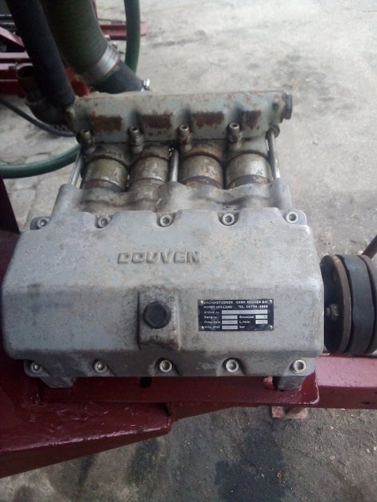

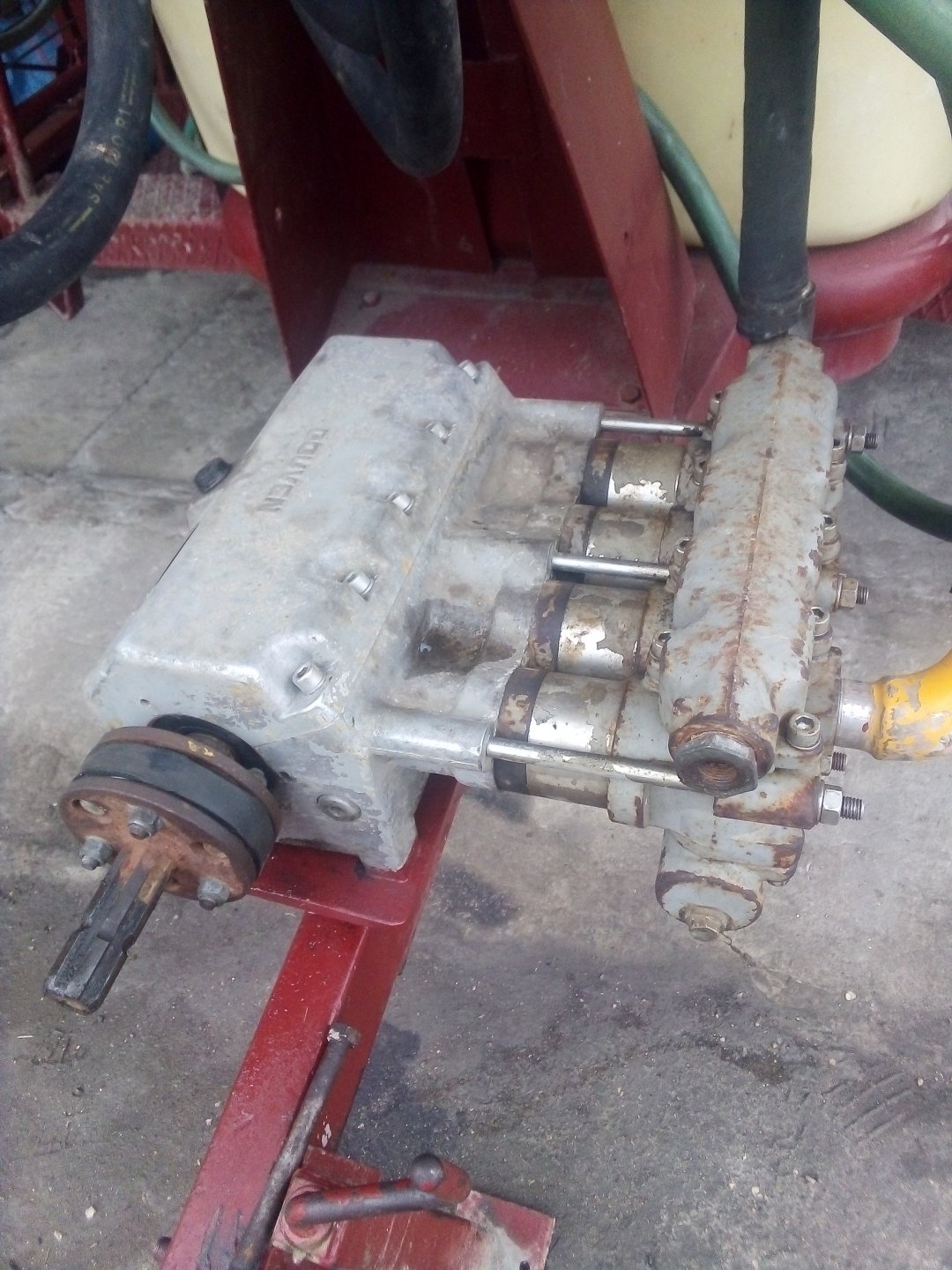

Kupiłem niedawno opryskiwacz marki Hardi belka 24m, 2400l.
I mam problem ponieważ pompa nie daje ciśnienia, i potrzebuje do niej kilka rzeczy, zaworków ciśnieniowych i uszczelniaczy tłokowych.
Pompa ma napis u góry DOUVEN. Może ktoś z was przerabiał ten temat i wie gdzie można co kupić. Bardzo proszę o pomoc ponieważ szukałem w internetach informacji o tej pompie i nic nie znalazłem.
Bardzo proszę o pomoc, lub poradę co można dalej z tym zrobić.
Jeszcze jakby tak poświęcić dwie minuty życia i napisać co się okazało, co było uszkodzone, zużyte, wymagało wymiany, gdzie kupiłeś części, czy oddawałes do zakładu jakiegoś, ile to wszystko kosztowalo?
Nie, bo po co. Jeszcze by nie daj Boże może komuś z forum (na którym samemu się pomocy szukało) kiedyś to pomogło.
Daron64.
Jezeli chodzi o naprawę pompy to po rozebraniu jej na części pierwsze okazało się że oring na tłokach były popękane, zmieniłem na nowe, wymiary standard, dostępne w każdym sklepie z częściami do maszyn rolniczych. (nie pamiętam wymiarów, a kłamać nie chce) pod zaworkami zmieniłem sprężynki, ponieważ były popękane. Kupiłem takie sprężynki w sklepie z częściami aut ciężarowych. Zmieniłem węże na nowe, opaski zaciskowe na nowe. I wszystko gra. Prosta budowa, myślałem że będzie gorzej. Jeżeli chodzi o części to było bardzo ciężko, szukałem po hurtowniach rolniczych, jeździłem pytałem, każdy rozkładał ręce.
