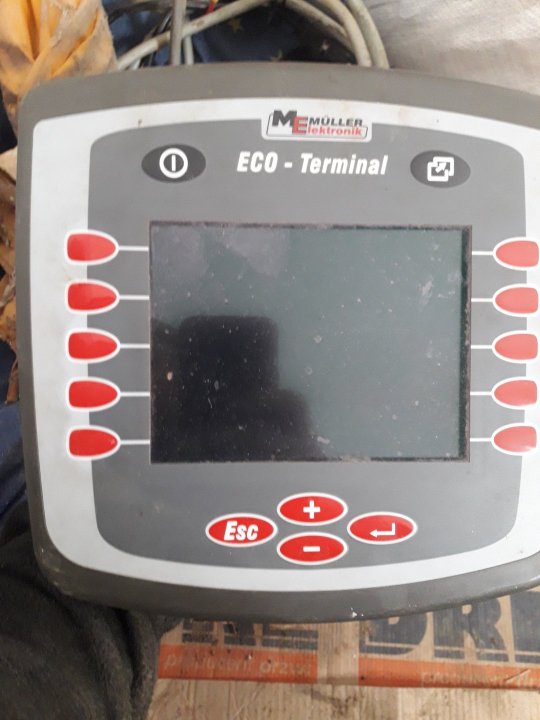

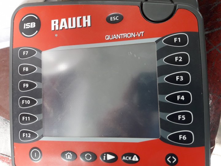

Witam zakupiłem opryskiwacz Bargam 4200 Compakt z Muller  Eco-terminal i rozsiewacz Kuhn Axis-H 40.1 EMC+W z Quantron-VT  i chciałbym  to jakoś zebrać do kupy i podłączyć do GPS który będzie dzielił na sekcje (GPSa   jeszcze nie mam) to wszystko będzie chodzić w Ursusie 1634 i co zrobić tak na szybkiego (zanim kupie GPS) żeby chodził mi rozsiewacz który niema skąd odczytać prędkości , posiadam Kontrola jazdy równoległej CenterLine 220 ale z niego raczej prędkości nie odczyta .

Skontaktuj się z dystrybutorem Mullera  ekotronic.pl. Od niego otrzymasz wszystkie informacje bez gdybania może tak albo tak. Żeby zamykać sekcje musisz napewno kupić odbiornik GPS i odblokować licencje section  control. Kwestia podłączenia z Rauch zapewne przez port szeregowy RS-232. Prędkość do Rauch albo przez sensor prędkości od ciągnika albo zakładany na wale napędowym przedniego mostu. Jak będziesz mieć GPS to będzie wyjście radarowe zapewne będziesz musiał kupić kabel specjalny od Rauch . Być może jeżeli połączysz Muller z Rauch odnosnie section control to być może będzie przesyl danych odnosnie prędkości przez port szeregowy. Uruchomienie testowe section control i VRA jest tak jak pisano wcześniej w jednej zakładek. Jeżeli terminal nie jest nowy to może być ta opcja już wykorzystana przez poprzedniego właściciela.
