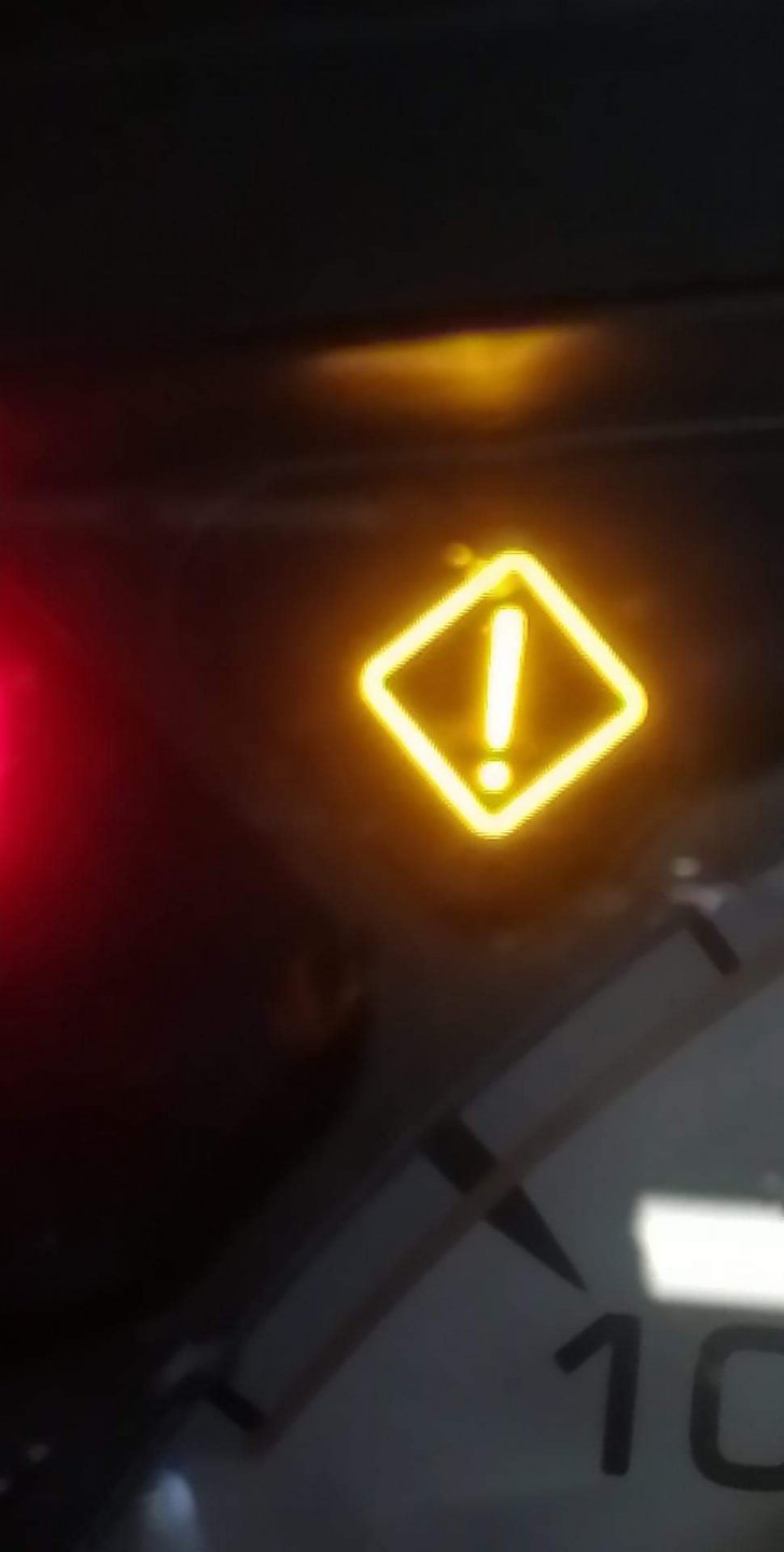

Witam. Nie orientuje się ktoś co oznaczaja błędy M219, M22 (pali się pomarańczowa kontrolka wykrzyknik w rombie) i ciągnik wogule nie reaguje na gaz w ciągniku Deutz-fahr agroplus 80.4f keyline
