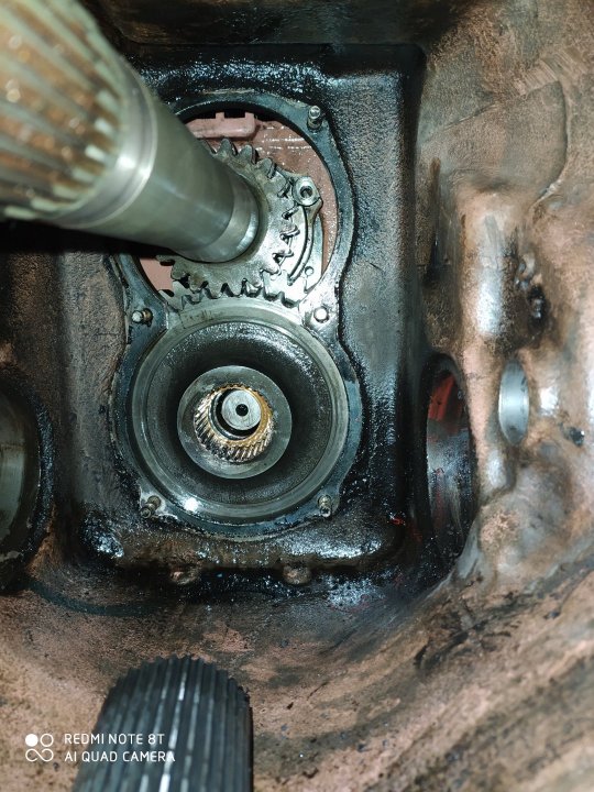

Witam, pękł mi wałek sprzęgła( 59112101) i nie dało rady włączyć pompy ani wałka chyba że na zgaszonym, więc rozjechałem silnik od skrzyni okazało się że sączy się też olej z wałka sprzęgłowego II stopnia więc uszczelniacze do wymiany oraz łożyska igiełkowe i teraz zaczyna się pod górkę nie mogę wyciągnąć wałka sprzęgłowego opiera się o zębatkę na dole wszystkie sygiery ściągnięte a obudowy łożysk nie można zbić ciągnik posiada wom 540/1000 ma ktoś jakiś pomysł jak wyciągnąć te wałki???

witam spróbuj wysunąć wałek wom z tyłu (odkrecasz 4 sruby m10) i bezpiecznik od wodzika co masz w pokrywie skrzyni biegów,i delikatnie wybijasz wałekod przodu do tyłu, jesli to nie wystarczy i napotkasz opór to musisz zdjąć podnosnik i odkrecic śrubę m8 co trzyma wodzik co przesówa tuleję od napedu womu i pompy. pozdrawiam .

Wałki sprzęgłowe 1 i 2 stopień do przodu czy je trzeba wyjmować do tyłu nie widzi mi się odkręcanie skrzyni od tyłu mam nadzieję że da radę a i jak wybić łożysko z wałka co jest w tej pokrywie ja można zsunąć palcami a łożyska z wałka nie idzie ruszyć, sygery ściągnięte. Po wybiciu wałka wom do tyłu dolnego koło zębate spanie do dołu i będzie miejsce żeby wyciągnąć wałki sprzęgłowe? Dobrze rozumiem?

Pokrywę odkręciłem wczoraj i ona schodzi z łożyskiem dochodzi do dolnego koła zębatego które blokuje wyjście dalej dzisiaj odkrece wałek z tyłu i spróbuję go delikatnie pukać od przodu do tyłu może się cofnie i wtedy mam nadzieję że zębatka spadnie na dół i wyjdzie wałek sprzęgłowy 2stopnia

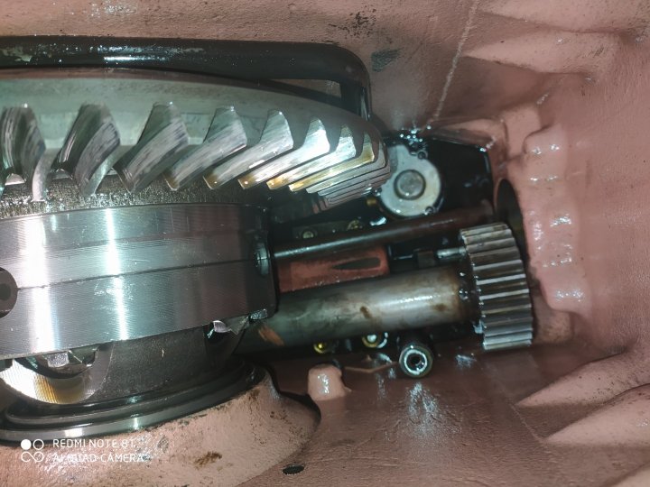

Wałek ma 16 zębów odkręciłem tył wałka i poszło jakieś 3cm i stop trzeba chyba ściągać plecak dodaje zdjecie. Wałki wyciągnięte dziękuję bardzo za pomoc bez Pana wiedzy pewnie by mi się nie udało:) plecak trzeba ściągnąć żeby tuleja dać na bok, a jest 16 zębów na wałki czyli niby szybka skrzynia a dokładnie o co w tym chodzi? To dobrze czy złe ciągnik od 3miesiecy mam i na razie ogólny przegląd
Edytowane przez m3tysek
a wodzik od wałka 1000 obr zdjołeś? moze on blokuje? odnosnie skrzyni to jest szybsza od c 360 bo 16 zebow napedza koło stałego zazebienia z 45 zebami a c 360 13zebow napedza 48 stąd roznica prawie 1/3 predkosci zetor szybszy od jedynki do 4ki i wsteczny. Cieszę sie ze moglem pomóc jak coś trzeba bedzie to pisz na pw. pozdrawiam Piotrek
