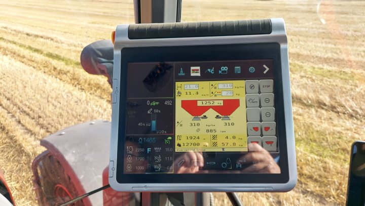

Okazało się , że w Tellus Go jest wybór czy czyta prędkość z koła czy z radaru czy z ISO BUS. Jednak po zmianie czujnika na kole trzeba było go skalibrować na odległości 100m- musiała aplikacja się skalibrować i siewnik sieje.
Próbowaliśmy też pobrać dane z Bluetooth anteny GPS poprzez  bluetooth dołączonego do Tellus Go jednak bez rezultatu.
@yacenty Jak i się udało z Tellusem i licencjami. Interesuje mnie w Tellusie Go odblokowanie TC i VR. Dowiaduję się jeszcze , że jeszcze tellusa można odblokować na inne obce maszyny z poza grupy KV. Ponadto TC muszę też wprowadzić na sterownik siewnika kukurydzy. Już nie wiem ile euro szykować za hobby :D

Przepraszam. Fatycznie źle napisałem.  Chciałem dopytać czy masz wiedzę szerszą o zakupie licencji do Kvernelanda do mapowania i kontroli sekcji ponieważ na początku wątku o tym pisałeś.
U siebie mam Optima HD e-drive i-Tellus Go i chciałem dokupić licencję. Dziś gość pouczył mnie , że licencji także trzeba wgrać w maszynę ( sterownik ISO aby mieć section control Geo-SC ) dodatkowo chciałem mieć zmienną obsadę opartą o mapy pola.  geo- VR.

z tego co wiem jak są maszyny kv to nie trzeba mieć dodatkowych licencji. natomiast jak chcesz podłączyć siewnik kv z nawigacją trimble to musisz kupić licencję do siewnika. w trimblu też musisz mieć licencję do TC. oczywiście vr to kolejna licencja. ja mam nową płytę główną do rozsiewacza i będę kombinował ale póki co stara jeszcze dycha to tematu nie kończyłem
Przerabiałem ten temat. Najpierw musisz odblokować kontrolę sekcji w maszynie. Jak to zrobisz to tellus ma 25 tzw godz testowych przez które będzie działać kontrola sekcji, po wykorzystaniu tych godz się blokuje i musisz odblokować terminal aby działało SC. Możesz to zrobić również wcześniej. Nie ma znaczenia czy są to maszyny KV czy inne. Licencje są do kupienia na:
Isomatchshop
Edytowane przez sw_kamil
Też tak myślałem dopóki się nie przekonałem na własnej skórze. Kupiłem nową optimę, miałem odblokowaną kontrolę sekcji  w tellusie, a tu "zonk" siewnik nie współpracuje. Dopiero po odblokowaniu licencji w siewniku zaczęło działać. Chyba tylko KV ma taką politykę jeśli chodzi o blokowanie funkcji w maszynach. Kupując opryskiwacz Horscha kontrolę sekcji dostałem w standardzie bez żadnych dodatkowych opłat. A KV za wszystko dodatkowo każe sobie płacić i to słono
  • Root Admin
dobrze wiedzieć, czyli jednak u siebie tez będę musiał dokupić ten seeder control.
W trimblu tez są klocki lego, co chwila trzeba coś dokupić, tu 500, tu 700 tu 1200e
@sw_kamil mnie właśnie tak uświadamiał gość który ma na sprzedaż Tellusa GO z kluczami , że muszę mieć odblokowaną maszynę.
U mnie na moim zablokowanym Tellusie mam te 25 godzin ( wniosek wstępny ( wg tego co napisałeś) ktoś już odblokował maszynę )
Gość mówił mi także , że wykupił jeszcze jedną licencję, aby Terminal Tellus mógł działać na innych maszynach ISO z poza grupy KV - nazwy klucza nie podał.
Podłączałem do dwóch producentów zestawów nawigacji z odblokowaną licencją Iso UT/TC dwa różne siewniki Kverneland na ISOBUS (jeden z 2014 drugi z 2019r). Jedynym problemem była potrzeba zaktualizowania oprogramowania w siewnikach. W starszym był komputer główny i trzy komputery „sekcyjne”, w nowszym aktualizacja w jednym komputerze pokładowym. Był problem ze sterowaniem sekcjami, albo z importem automatycznym siewnika do garażu. W rozsiewaczu nawozow z nową płytą (ale nieaktualnym oprogramowaniem) obsługa mogła być ręczna rozsiewacza, natomiast nie można było obsłużyć sekcji (2) ponieważ stara wersja oprogramowania nie obsługiwała funkcji Geo. Po aktualizacji ta funkcja była już dostępna i można było sterować dwiema sekcjami. W żadnym wypadku nie trzeba było kupować licencji TC i innych do komputerów siewników czy rozsiewaczy.
Po aktualizacji wszystko pięknie pracowało (obsługa plus section control).

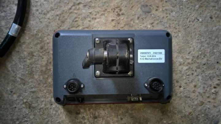

Siemanko, może ktoś będzie w stanie coś poradzić. Mam terminal focus 2 i siewnik do buraków unicorn 12. Mianowicie, terminal ma wyjście rs 232, jak przypuszczam pod antenę do kontroli sekcji, i mam pytanie czy można dołączyć do tego jakiś inny wyświetlacz żeby rysował i pokazywał kiedy wyłącza. W drugim siewniku jest tellus Pro więc u góry siewnik, na dole mapa i  problem z głowy.
  • Root Admin
a ten siewnik ma isobus? bo z tego co czytałem były focusy w wersji nie ISO, jeśli to jest isobus to mozesz siewnik zapiąć do tellusa pro i musi działac. Ja tak podpiałem stary rozsiewacz który miał dedykowanego focusa 2 isobus, do ciagnika, który fabrycznie ma tellusa pro 12"
