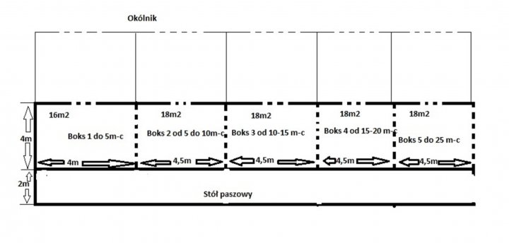

Witam. Mam oborę jak na rysunku, rozrysowałem jak to bym chciał w środku zrobić. Chodzi mi o maksymalne wykorzystanie miejsca jeśli chodzi o ilość byków z boksie. Stół paszowy jest wąski,  i mogę go poszerzyć lecz niestety ucierpi na tym ilość sztuk w boksie.  Już hoduję byki i chciałbym sobie pracę ułatwić o pracę ciągnikiem. Pytania:
1 Ile mogę w jednym boksie utrzymać byków przy danym metrażu, wg moich wyliczeń to 8sztuk ale nie jestem tego pewny bo dane na stronach są już stare, do tego te dopłaty do większego metrażu na sztukę i wybieg na okólnik.
2 ile kominów wg prawa na takim metrażu muszę zrobić, brak stropu dach jednospadowy.
3 czy rury fi50x3,5mm z któryh chcę wykonać boksy i drabinkę paszową wystarczą żeby bydło nie pogięło ich ( dotyczy dużych sztuk)
4 Ile poideł  na boks?
Bardzo dziękuję za odpowiedzi , ścielenie będzie przez okólnik.

Jeżeli bedziesz trzymał grupy wiekowe tak jak rozpisałeś na ilustracji to ja bym zmienił szerokości na 3,5; 4; 4,5; 5; 5; bo im większe tym szerzej trzeba. 8 sztuk powinno się zmieścić. Ja w klatce 5,3x 3,2 trzymam 6 sztuk i przy wadze 700-800 kg może jeszcze 1 by wszedł ale to już by ciasno było. Poidło jedno na klatke. Na drabinke takie rurki mogą być ale poprzeczki musisz dać coś mocniejszego.
Ja też myślę trzymać 6 sztuk bo ponoć mają być dopłaty z tytułu większej powierzchni na DPJ.  A co ile metrów zrobić komin wentylacyjny? Przykryte eko falą wszystko.
Edytowane przez gustaww
z oknami to lipa jest bo są tylko 4szt  0,5m x1,5m.  za to są świetliki w ekofali.
