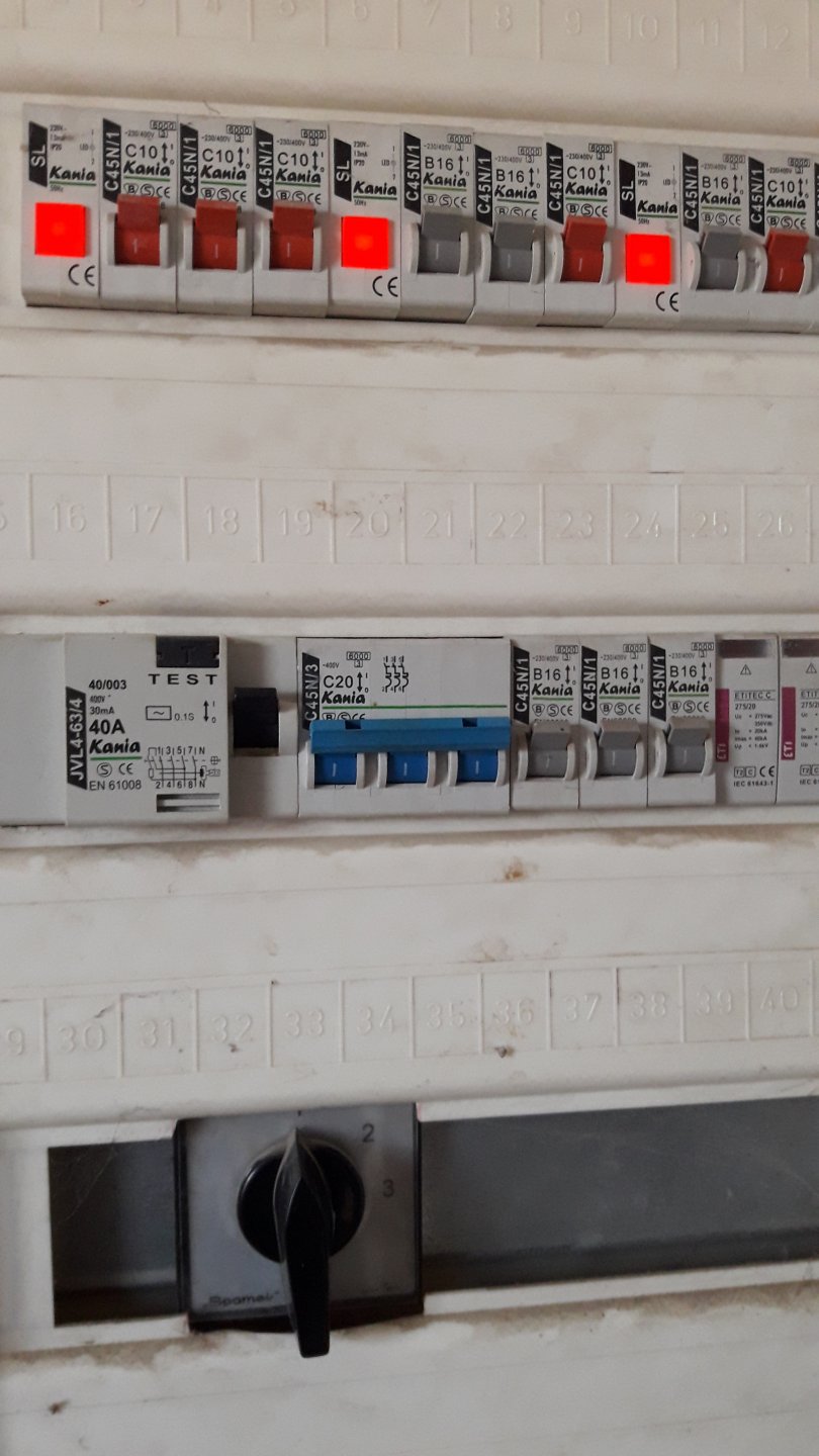

Mam taki problem że co raz częściej wywala mi różnicówkę w domu w momencie załączenia np małej szlifierki kątowej w warsztacie czy też mieszadła do betonu.
Prąd w budynkach gospodarczych pozostaje tylko wywala w mieszkaniu.
Czy już pora na wizytę elektryka? Może sama różnicówka być nadpalona ?
Profesjonalna rada wygląda tak: zaproś elektryka na pomiar pętli zwarcia
Taka na czas kryzysu sprawdź czy nie masz luźnych przewodów przy danym zabezpieczeniu bo na to wygląda. W gospodarczym też masz RCD= różnicówkę?
Jeszcze jedno pytanie co to za obwody na zabezpieczeniu w charakterystyce C? np. C10? Masz do tej skrzynki jakiś kawałek dokumentacji?
Edytowane przez hubertb
Musisz w bardziej przystępnym języku mnie zapytać.
Ale tak- nowa instalacja jest tylko w domu, przewody siłowe które szły z gospodarstwa elektryk tylko podpiął pod nową instalację. Nie chodził i nie sprawdzał co gdzie mam. Żadnych dodatkowych zabezpieczeń w garażach nie mam.
Wydaje mi się że dzieje się to przy obciążeniu konkretnej fazy, bo raczej nie z każdego gniazdka wywala.
Dobrze ci się wydaje, dlatego sugeruje luźny styk. To zabezpieczenie mierzy różnice prądu pobranego miedzy fazą a N to tak w bardzo dużym uproszczeniu. Natomiast włos się trochę na głowie jeży jak widzę w domu zabezpieczenie w charakterystyce C. Jak znam życie są to obwody oświetleniowe.
Jeszcze jedno czy ty aby wcześniej nie miałeś instalacji z zerowaniem?
Ten luźny przewód jak rozumiem może dotyczyć któregokolwiek ogniwa - gniazdko, puszka rozdzielcza?
O tym zabezpieczeniu C to piszesz w kontekście tych symboli na poszczególnych wyłącznikach U mnie?
To tak, zazwyczaj dotyczą oświetlenia i wywala je podczas np przepalenia żarówki. Ale prawdopodobnie i niektóre gniazdka są pod nie podpiętę.
14 minut temu, jedrus2020 napisał:
Ale w gospodarstwie ta stara instalacje masz 2 przewodowa czy 3 przewodowa? Takie cyrki dzieją się od dawna czy teraz od niedawna?
Siłowa instalacja trójfazowa.
Z biegiem czasu dzieje się co raz częściej.
Swego czasu zauważyłem że w mieszkaniu częściej przepalały się żarówki podczas włączania. Powodem było poluzowanie zacisków na włączniki, a także przy podłączeniu lamp po latach użytkowania.
Tu chyba też pora przejrzeć instalację i podokręcać.
Mała anegdotka z życia kolega mówi mi że w pokoju po dziadku straszy co założy nową żarówkę to pyk 3-4 dni i się pali.... Jak pokazałem mu przyczynę to śmiał się chyba dobre 20 minut:D
Co do ciebie to jakich ty lamp używasz że przy rozruchu potrzebują 5 do 10 razy większego niż znamionowy prądu rozruchowego ?
Może tak być też ze gdzieś masz lekko zawilgocenia gniazdko i co tam prad ucieka. Roznicowke Ci zawsze wywala przy któryś tam gniazdkach czy to są losowe sprawy? Chyba że ktoś z instalacji 3 przewozowej robił dwuprzewodowa i podłączył zamiast pod 0 pod ochronny. To się tak będzie działo
Teraz to pozakładałem panele lądowe, ale wcześniej .miałem marketowe lampy z żarówkami 40W na mały gwint. Ile mnie nerwów kosztowały. Żarówka 2 zł ale jak piszesz czasem godzinę lub 3 4 dni, a inną w tym samym żyrandolu i 2 lata siedziała.

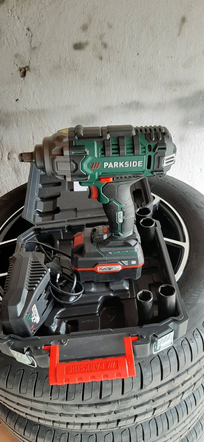

Jakiś czas temu pytałem o klucz udarowy Parkside. No i jako że byłem na zakupach w lydlu  a rzucił mi się w oczy owy klucz, kupiłem go na moje nieszczęście. Dzisiaj z ciekawości przystawiłem go do kół w samochodzie gdzie śruby standardowo dokręcam nogą, zdziwienia nie było jak już wcześniej się  spodziewałem. Ogólnie klucz jest masywny dobrze zrobiony ale nadaje się jedynie do odkrecania śrub w rowerze. Jednak trzeba będzie zainwestować w porządny klucz z firmy dewalt a  ten zostanie do zabawy😂🙈

Agrest jak się ten wirus skończy zadzwoń sobie po jakiegoś rozsądnego elektryka, trochę to tak dziwnie masz zrobioną tą tablice. Nie wiem czy dobrze kapuje ale jak wywali RCD to kaplica prądu nie ma wszędzie i gaśnie światło?
A ten przełącznik na dole to już po prostu majstersztyk.
W warsztacie powinieneś zrobić uproszczoną tablicę.
A Wazzup testował i mówi że rureczką nie trzeba poprawiać.
Ten co robił był tym najrozsądniejszym w okolicy z szeregiem uprawnień. Robota z 2007r. Ja się nie znam ale dla mnie to super sprawa i robota mi się podobała. Przewody porozprowadzane tak że w razie braku nawet 2 faz w mieszkaniu mam prąd na większości odbiorników, przełącznik fazowy, zabezpieczenia dla poszczególnych obwodów, czyli np kuchnia czy łazienka , możliwość odcięcia prądu tylko na gospodarstwo...
Pewnie to standard i jest już więcej możliwości ale dla mnie na tamten czas to przesiadka z poloneza do mercedesa.
Właśnie ten przełącznik na dole dla mnie to majstersztyk bo po przełączeniu przy braku jednej fazy w chacie mam nadal 3. Lub przy braku 2 po przełączeniu mam 2 czyli większość w mieszkaniu.

Fakt jak zakręciłem kluczem przy niby 400 Nm no to było fest doprane i nie trzeba poprawiać ale dla pewności zawsze poprawiam nogą z wyczuciem. Przy odkrecaniu bicie ma też dobre ale po 40s trzymania odpuściłem i odkręciłem zwykłym kluczem. Jeszcze spróbuję zmienić nasadki na takie ze stali chromowo-molibdenowej może wtedy będzie lepiej.
A trzeba było sieciowego z Juli za pół ceny tego Parka kupić...
