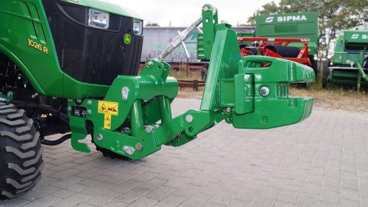

@RU68
Wieszasz na przednim tuzie obciążnik monoblokowy 500 kg czy walizki na ramce jak poniżej? To drugie rozwiązanie działa efektywniej.
Edytowane przez Kos_pl
