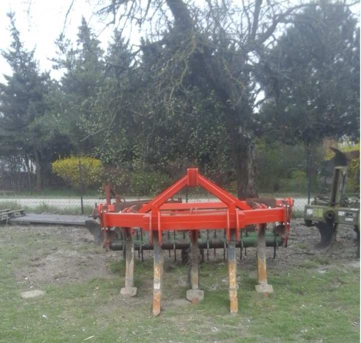

Może ktoś myślał nad produkcją w zimie takiego urządzenia? A może ktoś już to uczynił? Może ktoś podzieli się pomocnymi materiałami ,rysunkami wiadomo najważniejsze chyba będzie zrobienie slupica. Ale żeby tylko mieć materiały i wymiary to firmy przygotują

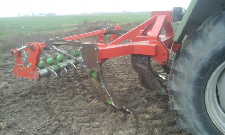

ja kupiłem głębosz 3 i mulczera 220cm szeroki  ,dospawałem jeszcze 2 zęby tylko są krótsze bo ciągnik za słaby  ma tylko 100km a tu potrzeba 150km ,chciałem trochę ziemię zamieszać to dospawałem resory ale w przyszłym roku odetnę  bo są niepotrzebne  będę robił siewnik pasowy
za wszystko zapłaciłem 7,5 tyś
J9
Mam pytanie te resory to dały cos?  Lepije robił z nimi? Trochę jak pług dłutowy?
dają bo lepiej mieszają ziemie już kupiłem silnik 170km to teraz prędkość będzie lepsza tylko co zauważyłem nie potrzeba aż tak głęboko robić wystarczy 30 cm max 35 cm ,tylko pamiętajcie przed siewem trzeba ubić ziemię bo na jednym kawałku wydawało mi się że jest twardo ale jak przyszła susza to mocno przesuszyło jedyna nadzieja w ty że się nie kurzy i jakoś rośliny powschodziły
