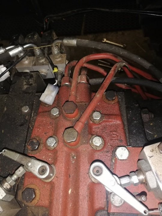

Witam wszystkich
Jakiś czas temu opisywałem o problemach z skrzynią biegów w zetorze forterra okazuje się że znika ciśnienie na czasy raz jest za chwilę go nie ma i znów się pojawia , tarczki nowe nowa mikro pompa wszystkie  oring pod obudowa filtrow wymieniane po kilka razy A problem nadal jest  Mechanik obstawia rozdzielacz na skrzyni ten od półbiegów , tylko problem  ze nigdzie go nie ma i nie jest już produkowany  . Może ktoś wie gdzie takie rozdzielacze regeneruja lub może ktoś miał taki problem z ciśnieniem w skrzyni
No niestety nie produkują ( pewnie dla tego żeby nie naprawiać tylko kupować nowe maszyny ) , nie ma ani w Polsce ani na Słowacji ani w Czechach.  może jakieś jeszcze gdzieś są na półkach ale znaleźć  będzie ciężko.  Serwisant zetora z Czech twierdzi  że można założyć od nowszego modelu tylko trzeba zmienić przewody hydrauliczne i całe sterowanie . Co do tych rurek to były sprawdzane i wszystko ok , pozostał ten rozdzielacz do wymiany
Właśnie zaczęło się od podnośnika nie chciał podnosić wałek też zwalniał na obrotach i półbiegi działały z opóźnieniem A później przestał ciągnąc na biegach jak by slizgał bo spaliło tarczki w zmacniaczu przez to znikajace ciśnienie. Tarczki założone nowe , micropompka nowa mechanik przegladal kosz od walka i tą rurke ssąca
masz nieszczelność w układzie zasysania oleju przez pompy . Rozbierz jeszcze raz całą przystawkę od filtrów i posprawdzaj wszystko -zmień simmeringi  . Ja miałem podobnie ponieważ tulejka z kołem zębatym, napędzająca pompę podnośnika , była założona odwrotnie -wszystko chodziło ale tak założona( bo istnieje taka możliwość ) mogła się swobodnie przesuwać ,a pompa zamiast oleju ciągnęła powietrze.
