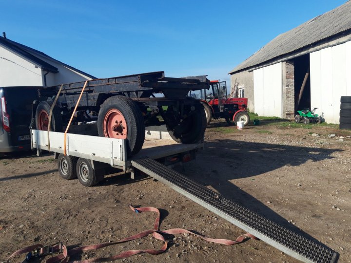

Witam kupiłem rame do remontu
Jaką dać gruba blacha na podłogę ?
Jaka gruba blacha na burty ?
 Jaką ładowność byście z niej zrobili ? 3.77 na 2
 opony ma aktualnie 7.5 lub 7.00 na 20
Ktoś coś ? Podawać pomysły :D Pozdrawiam
Ładowność sądzę od 3,5 do 8 t wszystko zależy jakie będą burty bez czy z zakładkami które są od 0,35m do 0,5 metra. Zawsze możesz kupić gotowe do danej przyczepy zwracaj uwagę na grubość ścianki profilu bo jeśli dasz zakładki i cienki profil to pod wpływem ładunku np.zboża będą się na środku wyginać. Co do podłogi to sądzę, że 2 mm grubości powinno wystarczyć choć w polskich były cieńsze. Jeszcze pytaj jaki jest gatunek blachy bo wciskają badziewie ludziom.
Takie moje zdanie.
Luknij na przykłady
Pozdrawiam
https://www.olx.pl/rolnictwo/q-burty-do-przyczepy/
Opony 7,5x20 i 8t ładowności :), na te osie to 6 T będzie sporo. Po wymiarach w odniesieniu do polskich to jakieś 3,7 T.
Podłoga, jeśli nie chcesz mieć fali to 3 mm ( 2 mm to stanowczo za cienka )
Burty - to zależy jakie, można robić z profila 50x50x2 ( ewentualnie dolny profil z grubszą ścianką ) i blacha trapezowa 1,0 ( 1,25 lub 1,5 ale to już raczej przesada ).
Jak na zboże to można przyjąć
3,77 x 2,0 x 0,5 (burta ) + 0,3 ( nakładka ) =ok 6 m^3
Czyli w burtach z nakładkami zmieści się ok 4,8 T pszenicy.
