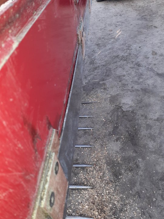

weź na yt poszukaj filmiku jak to wycina , ta winda z nożami jak oprze się o ziemię czy beton to podnosi wycinak (te zęby) z kostką żeby dociąć do końca bo nóż nie może kroić ziemi czy betonu .
Jak ci się podnosi jedna strona , czyli nie podnosi się ta co jest przy niej siłownik a to dlatego że kółko na dole już wyjechane , zaraz linkę przepiłuje, lepiej sprawdź je ,
A noże jak coś załazi za to odkręć te blaszki mosiężne co dociskają nóż i je wygnij na zgięciu , one ze starości się poprostowały i słabo dociskają nóż , może trzeba wymienić na nowe . Jak już coś zalazło za nóż to czyść koniecznie
Jeżeli podnosi Ci bok to najprawdopodobniej piła jest już zużyta i siłownik dociska na siłę ramkę która jedną stroną nie tnie. Dla zobrazowania spróbuj powoli ukroić chleb ostrą stroną noża, a później zrób to samo drugą stroną. Ale jeśli zapycha się tam kukurydzą (foto jest tylnej piły) to też będzie się podnosił. Próbowałeś wycinać od drugiego brzegu? Tak jak kolega wyżej pisze, albo wygnij trzymaki (o ile się uda) albo załóż nowe, bo za każdym razem będzie się zapychać coraz więcej. Tak samo jest w wycinaku sąsiada
