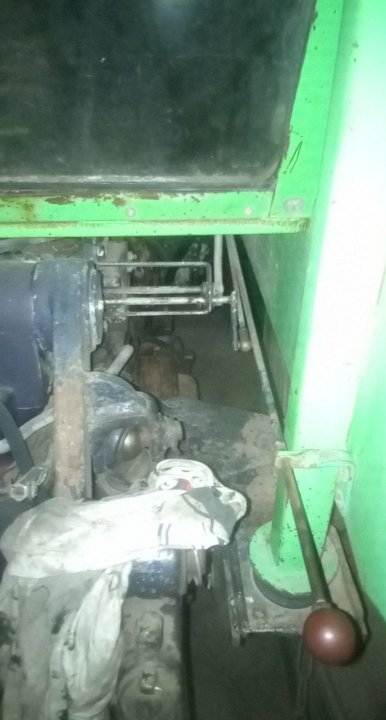

Deutz fahr dx 4.30 z turem luźna wajcha podnośnika, wolno podnosi i opuszcza
