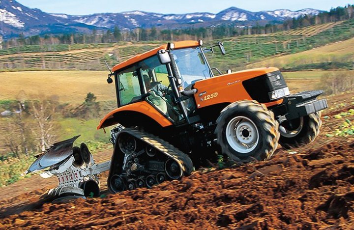

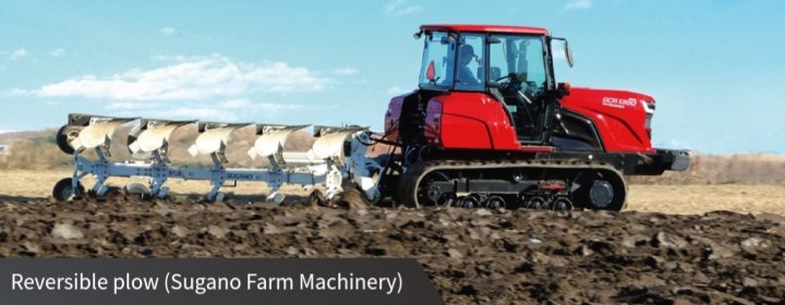

Dziękuję bardzo, ale okazało się że to nie są Kramer Ermo, chociaż bardzo podobnie wyglądają. W końcu znalazłem firmę tych pługów że zdjęcia. To są japońskie pługi Sugano.
