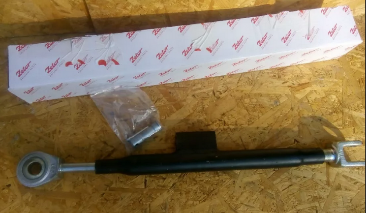

Witam,
Czy wymieniał ktoś odciąg boczny ramienia w zetorze forterra 11441 jeśli tak to na jaki ? , bo ja kupiłem niby oryginalny zetora taki jak na zdjęciu , ale okazał on się być jednym wielkim bublem , ponieważ po zamontowaniu po kilku godzinach pracy w talerzówce pękł...
I stąd moje pytanie czy ktoś miał podobną sytuację , czy może jakiś inny lepszy odciąg pasuje do tego typu zetora ?.
9 godzin temu, Jacek23 napisał:
A podnosisz talerzówkę na uwrociach? A może masz ją nie wypoziomowaną.
Talerzówkę zawsze podnoszę na uwrociach i mam wypoziomowaną
