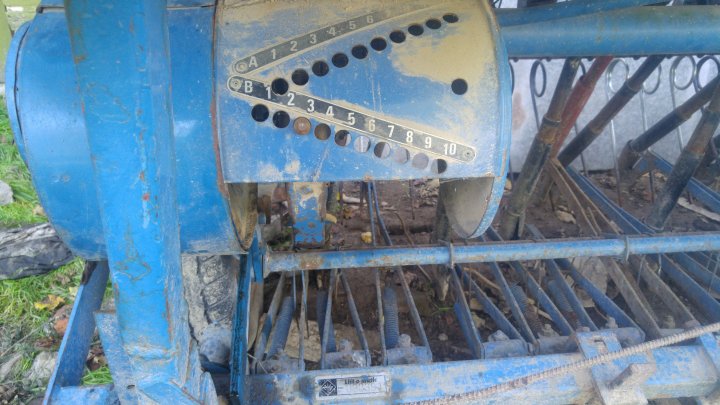

Siewnik nordsten problem z ustaleniem modelu
Witam posiadam siewnik nordstena liftomatic. Problem polega na tym że ma on 23 redlice siejące. Wg internetu były 2m 2.5m 3m
W 2.5m jest 21 redlic a w 3m 25 czy ilość redlic zależy od modelu? Roku produkcji?
Skrzynia zasypowa ma u mnie 2.5m a szer. Mierzona od pierwszej do ostatniej ok 2.6
Czy jest taka możliwość aby on miał 2.7m szer. Wedlug tabel nie bylo szer 2.7m
Chcę zasiać rzepak i nie wiem jak mam liczyć szer siewnika do próby kreconej.
Pozdrawiam
sory moja pomyłka, mój ma 21 aparaty a 19radlic ma 2,5m pewnie kiedyś ktoś przeżedził żeby się nie zapychało więc twój faktycznie wygląda na 2,7m
Na eterze nie ma nic o szerokości 2.7 m
Może ktoś napisać jakie wychodzą mu wyniki proby kreconej w siewniku 2.5m i 3m o takich samych ustawieniach?
Np zasuwa z boku skrzyni na 4 ząbek i ustawienie przekładni np c1d1 pozycja B1
Chodzi mi o ustalenie jakie są różnice w wadze po probie kreconej i ilosci obrotów kołem.
Chodzi mi po głowie jeden sposób. Mn. Jeżeli na 3m siewnik odmierza sie 33.3 metra odcinka to w swoim odmierzyc ok 27.27m?
