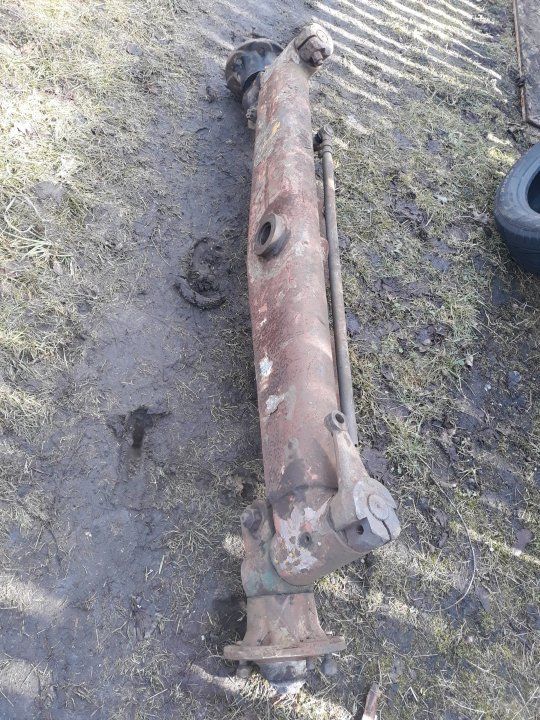

Witam chcę zakupić od ostrówka przednią oś i zamontować do Ursusa 5312 (MF) i czy będzie pasować na stworzniu , i jak bedzie zgrywać łycha od Ostrówka na euro ramce po przeróbka (na haki ) .Proszę o szybką odpowiedź , dziękuję bardzo :-) pozdrawiam
ostrówek to zmodyfikowana c 360 więc idź do najbliższego rolniczego i pomierz to samo w tym 5312 a co do tura to tur jak tu ważne żeby nie spieprzyć spawania, euroramki są do kupienia na ok 800 zł na olx a przeróbka to myślę za dużo filozofi nie trzeba tzn materiał spawarka, szlifierka, miara i jazda
oś akurat nie ma nic wspólnego z 360
łożyska i piasty z ciężkiej serii, reszta robiona pod koparkę
do 53 z pewnością będziesz musiał wspawać tuleję na belkę, a i to może być za mało, choć zależy jak wysokie koło planujesz założyć
