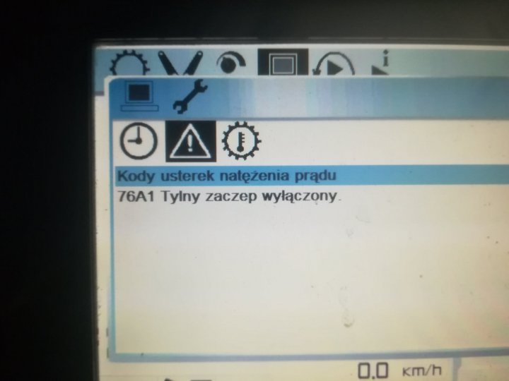

Axion 850 problem z podnośnikiem
Witam, od jakiegoś czasu blokuje mi się podnośnik w axionie, po odpaleniu wszystko działa, idzie odblokować i chodzi, w pewnym momencie staje w miejscu i w żadną stronę nie ruszy.
Było ściągnięte koło, zamieniałem cewki od podnośnika z claasa aresa, były takie same i nadal nie pomogło.
Przyciski na błotniku też nie działają po tym jak wyskoczy błąd.
W załączniku numer błędu.
Proszę o pomoc i z góry dzięki
Tylko że po zrobieniu kalibracji wszystko działa normalnie przez jakieś 8 godzin, po tym czasie znowu wyskoczy błąd i żeby dokończyć robotę na polu trzeba odczepić maszyne i kalibrować. Myślę że jakby to była wiązka to kalibracja by nie pomagała, może się mylę.
Dzięki, będę szukał wtedy dalej w kablach
