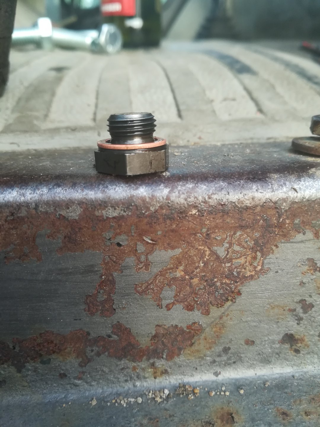

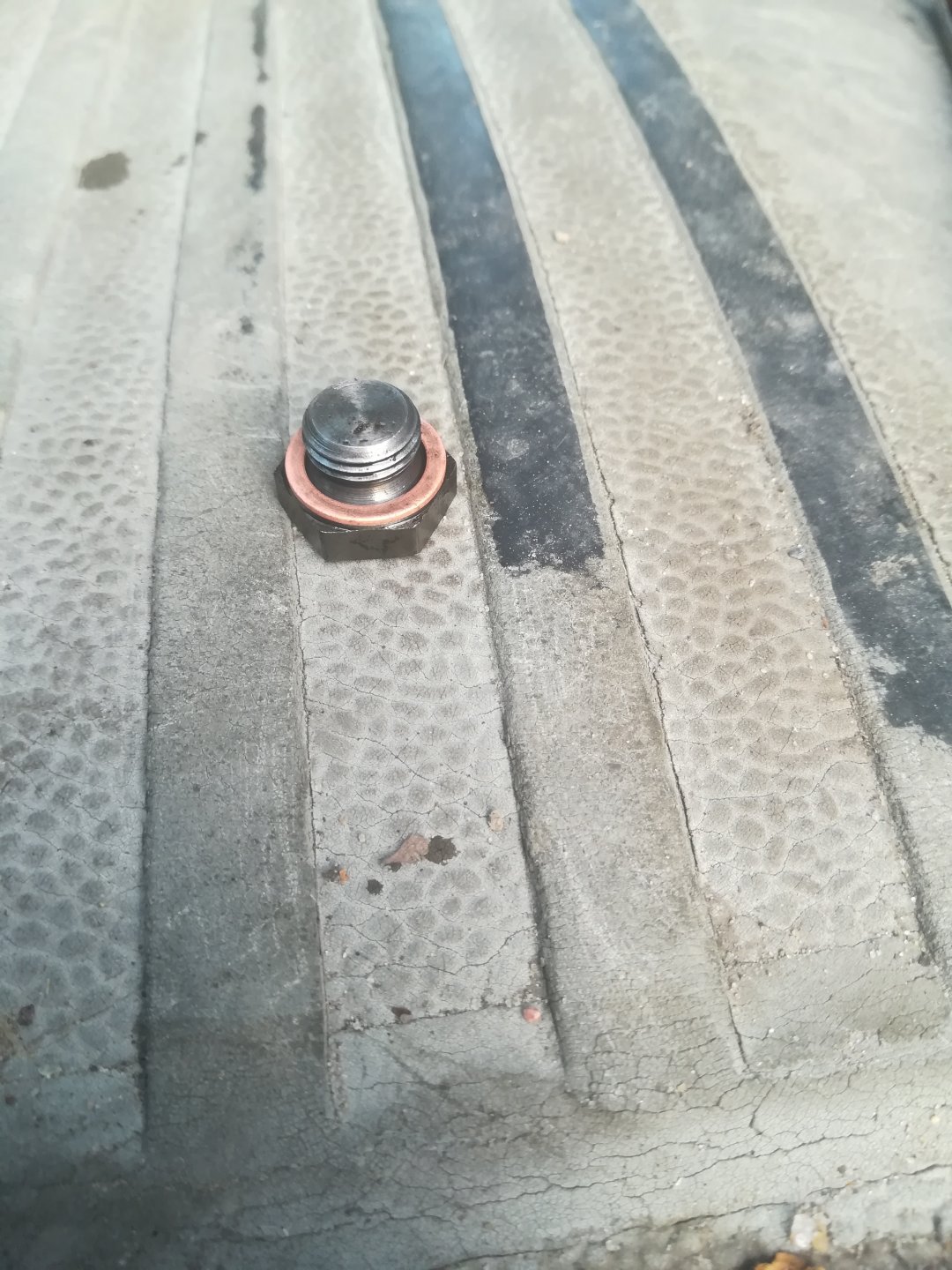

Ciągnik stracił ciśnienie smarowania. Po zdjęciu misy olejowej w środku leżała śruba. Może wiecie skąd ona może być?
Pompa oleju była wymieniona ok 1,5roku temu.
Z góry dziękuję za pomoc
Nie wiem jak wyglądają " wnętrzności" w tym ciągniku , ale sama śruba wygląda jak "korek" , tym bardziej ze ma podkładkę uszczelniającą .Może na kanale olejowym smarowania wału gdzieś powinna być , poszukaj dobrze może na stopach podporowych wału tym bardziej że ciśnienie stracił .
Jeśli nic poza spadkiem ciśnienia się nie stało to Możesz się cieszyć że tej śruby nie wciągnęło gdzieś między korbowody.
