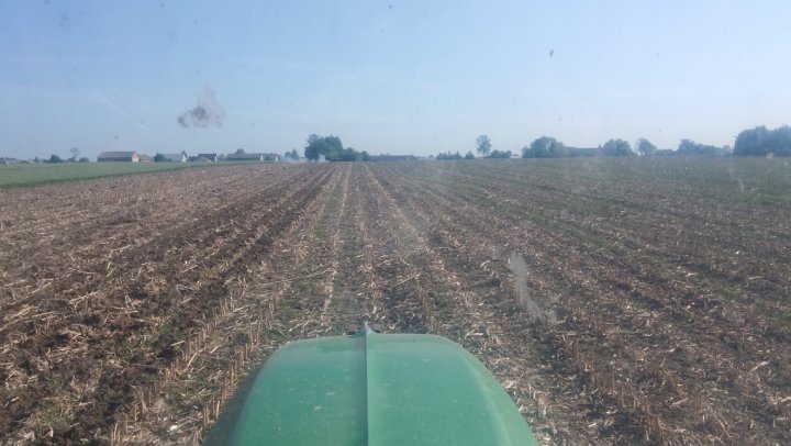

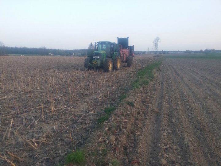

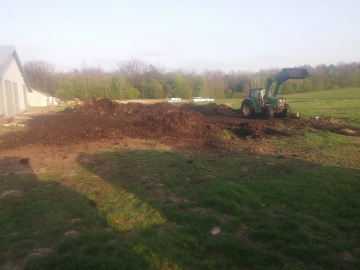

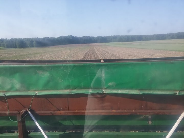

Oto jak wygląda obornik oceniony dostatecznie.
VC7ChidWmuRrQbCeayF87bB4krG90IMCkkLu1Kkp
YvkqJdB7vGPonlmvY0y0ubYKVfErLDAVIvTfsSIk
yPdG2JmVTvvIiokWQtKI8DaTxIw6_oOjOCSkI6Uo

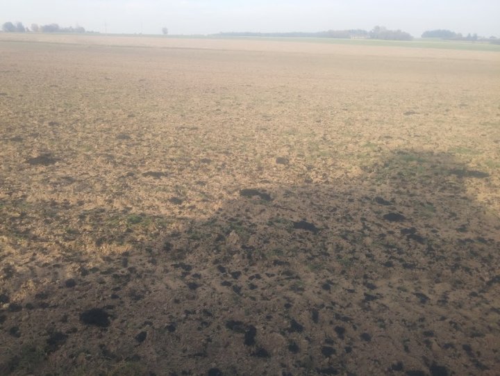

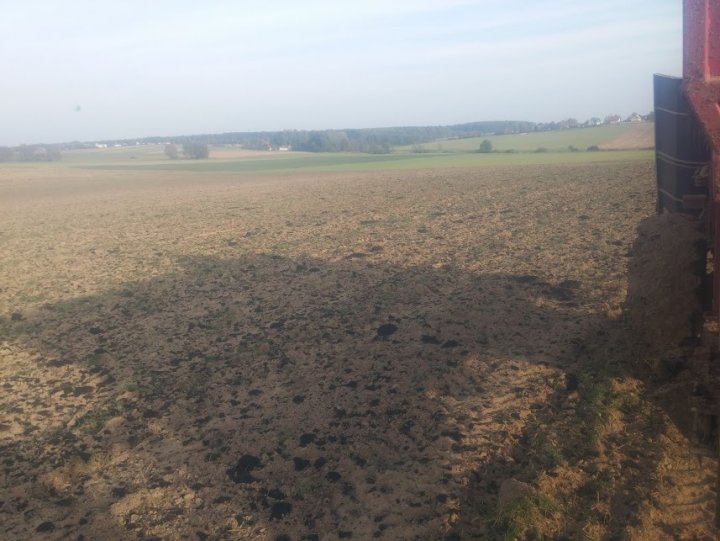

Tu na zdjęciach oczywiście zaraz mieszałem z glebą, z obawy że ktoś zaraz zadzwoni na policję że śmierdzi. Tu na zdjęciu nawoziłem pod zboża ozime w których stosuję uproszczenie gruber zamiast pługa. Ale co z kukurydzą w monokulturze uprawianą metodą STRIP TILL? Jak na takiej plantacji zapewnić dodatni bilans materii?

W takiej dawce jak na zdjęciach to szkoda czasu i roboty... 😁😁😁Generalnie nie ma co tu mieszać i przyorywac...
Edytowane przez Gość
Tu było 70 t/ha. Albo dokładniej to tak: 7 tych że rozrzutników na 1 ha. Rozrzutnik metal fach 12t. Z czubem ładowany.
Mówię ci że już dość mocno przekompostowane i myślę że więcej jak 10 ton nie było na rozrzutniku bo towar był ,,suchawy,, i przez to lekki.

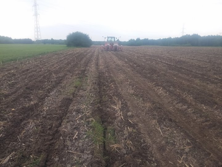

tu poniżej musiałem użyć talerzówki do mieszania obornika bo się bałem donosu. Więc ST poprzedzony talerzówką był.

Mam Rafala 12 ton na dwa walce i przy takiej dawce ziemi nie widać bo jest zakryte elegancko i równomiernie
Generalnie możesz twierdzić że dałeś tu 100ton na ha.. 😁😁😁😁
