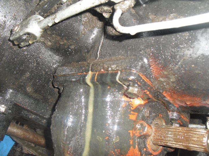

czy to prawda że jak do farmera tego 80km założy się pożądnego tura to pęka na pół?????....
No, jasne, tak jest zawsze, to reguła.
Tak samo mówią o MTZ, ale jakos nigdy nie widziałem pękniętego na pół. Myślę, ze to był jakis felerny ładowacz albo ciagnik.
zrobila ponad 300 balotow i bez awarii.a co do tura na ciagniku to na poczatku jakz alozyli mi tura to myslalem ze mozna nim podnosic wszystko ale tak nie bylo bo urwaly sie sruby od mocowania tura. na szczescie ze byly to tylko sruby a nie ciagnik pekniety w pol.@robertbara jak zauwazyles pisalismy ze prawie kazdy najpierw przeczytaj dobrze.

Przecież przy pełnym załadowaniu ładowacza to są ogromne naprężenia na ciągniku, nawet wzmocnienia nie wytrzymują dodatkowe.
6320 taki jak mój może być z ładowaczem obciążony 5800 kg na przedniej osi (według instrukcji obsługi) :D
Ale powiem jedno koszty zgadzam sie ale mniej niszczysz ciągnik bo ładowarki są przystosowane do tych obciążeń i naprężeń

ja w temacie chciałem powiedziec o tych złamanych ciągnikach to prawda słyszałem o paru takich przypadkach m in w mf i ursusie ale wydaje mi sie że to są ciągniki do których owszem można montować tura ale nie może on być nadmiernie eksploatowany nieraz jest to wina operatora ale myslę że błędy konstrukcyjne tez nieraz moga w ten sposób wyjść na jaw
