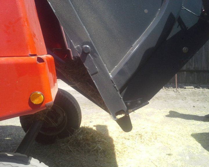

Nie wiem czy to normalne, ale przy prasowaniu słomy część przedostaje się nad pasy i w momencie zamykania klapy tylnej słoma podchodzi tam gdzie jest czujnik i nie widzi, że klapa jest zamknięta. A czasem nawet tak podejdzie, że klapa rzeczywiście się nie domknie. Czy da się wyeliminować to zjawisko? Może problemem jest różna siła naciągu pasów? Zauważyłem, że jeden jest mocniej naciągnięty od innych. Czy może o co innego chodzi?
Edytowane przez Goldenj
foto
Kolego mam ten sam problem u siebie tyle, że w Case rb465, środkowe pasy sa bardziej napięte od zewnętrznych i pod zewnętrzne wchodzi materiał z tego względu, że guma która ma zgarniać z pasów styka sie tylko z tymi środkowymi. Myśle, że jak zmienię tą gumę na dłuższą aby dotykała wszystkie 4 pasy problem zniknie
