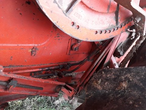

Bizon Z056-Ucieka zboże bokiem kombajnu
Witam. kto ma pomysł skąd ucieka mi zborze i rzepak od strony kół pasowych od młocarni. Dno zbiornika sprawdzone, wszystko co na wierzchu sprawdziłem i dalej nie mogę znaleźć dziurki. Olał bym to ale rzepak upada na koło pasowe wariatora i w rzepaku często staje młocarnia bo robi się tam olej z rzepaku. Ma ktoś pomysł co sprawdzić?  foto jak to wygląda
14 godzin temu, rolnik34 napisał:
sprawdz podajnik
Dobra sugestia, latarka w rękę i znalazłem 2 koło siebie tyle że w dość niedostępnym miejscu więc poszła blacha na sylikon, w przyszłym roku wymiana mnie czeka. Dzięki!
