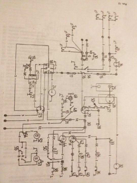

Jaki kolor przewodu do którego wejścia w włączniku kierunkowskazów są: Biały zielony i brazowy oraz R ,L , 49 NA WŁĄCZNIKU
Będę wymieniał włącznik bo się rozpadł.
Jaki rocznik, jaka kabina bo są trzy rodzaje elektryki.
Ps. Biały czy szary bo według schematu jest szary.
R-brązowy
L-szary
49-zielony
