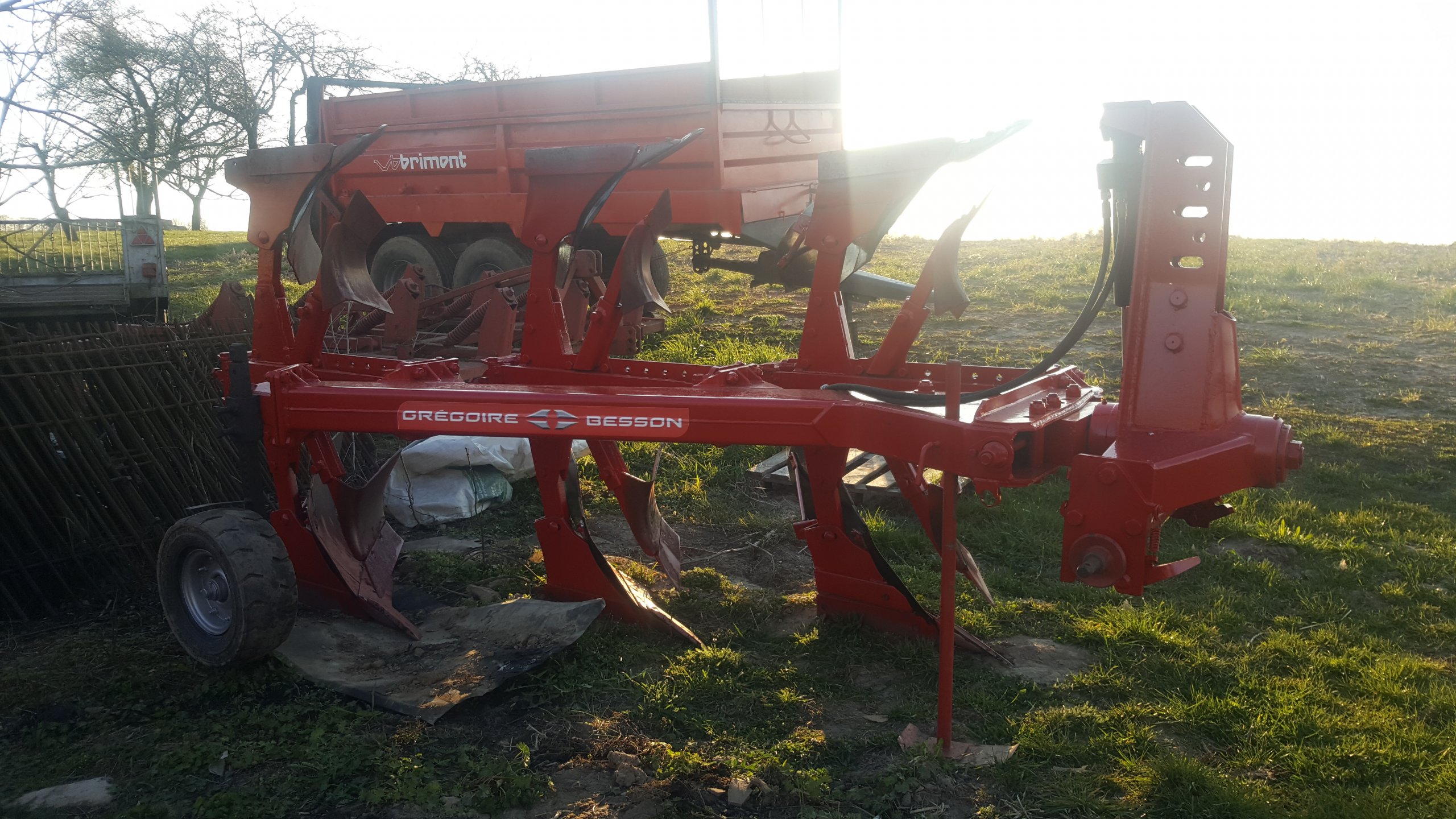

      Witam kupiłem ostatnio pług zagonowy jednobelkowy 4+ w bardzo atrakcyjnej cenie. Mam jednak pytanie o firmę tego pługa oraz gdzie mogę znaleźć lemiesze i piersi do tej firmy?
    • Przez PawełMazurkiewicz
      Poszukuję osoby która posiada taki korpus, bądź cały pług.
