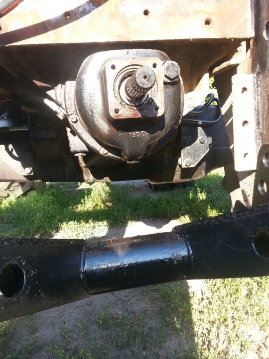

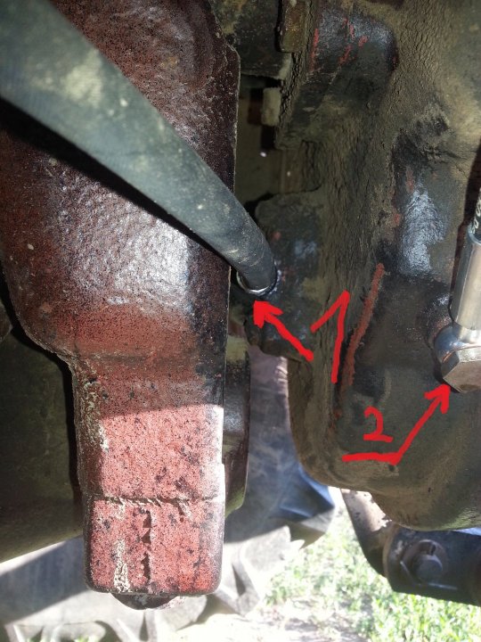

Witam. Mam problem z uruchomieniem przedniego WOMu w zetorze 10540, wał kardana miedzy kołem pasowym silnika a przystawką WOM jest przykręcony, na uruchomionym silniku przy Wyłączonej dźwigni WOMu pod kierownicą, przedni WOM jest zablokowany i nie da się zakręcić ręką, a przy położeniu włączonej dżwigni WOM sie luzuje mozna lekko pokręcić lecz nie przenosi napędu z silnika, czy ktoś zna zasadę działania przedniej przystawki ? dodam ze gdy puszczam ciśnienie na przyłącze nr 1 to WOM sie luzuje i można ręcznie pokręcić do czego służy przyłącze nr 2 ?
Sycz mu poszedł 😛 ...drugi to powrót na hydraulice...
Sorki :) nie wiem co...coś ci nie przełącza, to drugie to jednak nie powrót..raczej oba są od zasilania..ale to już pewnie wiesz...olej?ciśnienie?

Problem rozwiązany, okazało sie ze z hydraulika jest wszystko ok problem tkwił jedynie w napędzie, zerwane dwa wpusty (1) ( nr kat 99-7876) ( wymiary 6h 9x6x32) i luzy na piaście (2) ( nr kat. 78.135.077), wymiana tych elementów rozwiązała problem, jeśli chodzi o Hydraulike to przyłącze nr 1 jest zasilaniem a 2 to wolny spływ do skrzyni.
