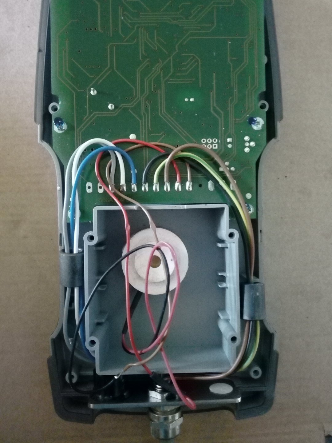

Witam, mam problem z dźwiękiem w sterowniku Claas variant 380. Gdy podnoszę tylną klapę lub pojawi się błąd dźwięk jest a gdy zbliża się dana wielkość balota nie ma dźwięku wogóle. Podejrzewam jakiś czujnik tylko nie wiem gdzie się znajduje. Jeśli macie jakieś pomysły co to może być to proszę o pomoc. Z góry dzięki 😉
Przyuwaz sobie czy czasem ten brzeczyk nie zawiesza się, bo u mnie zawiesza sie czasem i słychać go bardzo delikatnie tak że ucho trzeba dołożyć do sterownika żeby coś usłyszeć, pomaga włączenie i wyłączenie sterownika :)
Wydaje mi się że nie będzie osobnego czujnika który odpowiada za sygnał akustyczny. Raczej jakiś układ scalony przelicza informacje i wysyła do niego sygnał. Druga sprawa to zmiana bezpiecznika na większy nie sprawi że w układzie popłynie większy prąd, poza tym gdyby napięcie lub natężenie było niewystarczające to pewnie więcej rzeczy przestałoby działać. Możliwe że sygnał akustyczny jest w tym sterowniku dwutonowy, głośno sygnalizuje błędy a ciszej  powiadomienia i może ta druga częstotliwość niedomaga. Ja na Twoim miejscu bym to rozebrał i  sprawdził. Pomierzyć wartości prądu jakie dochodzą, możesz też wpiąć równolegle w układ jakąś małą żarówkę i zobaczyć czy jest jakaś reakcja... Super opcją była by podmiana sterownika od kogoś kto ma na pewno sprawny, wówczas szybciej można wyłapać jakieś usterki

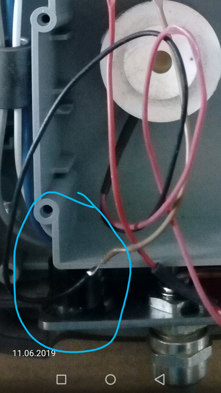

 Cos to niezbyt oryginalnie wyglada, przewody laczone w roznych kolorach, ktos juz tam chyba lutownica wywijal. Jak masz jakis sklep elektroniczny w poblizu to zapytaj o taki brzeczyk, moze wymiana pomoże. Na początek moze zaizoluj ten lut i przyklej calosc do obudowy i sprawdz rezultaty

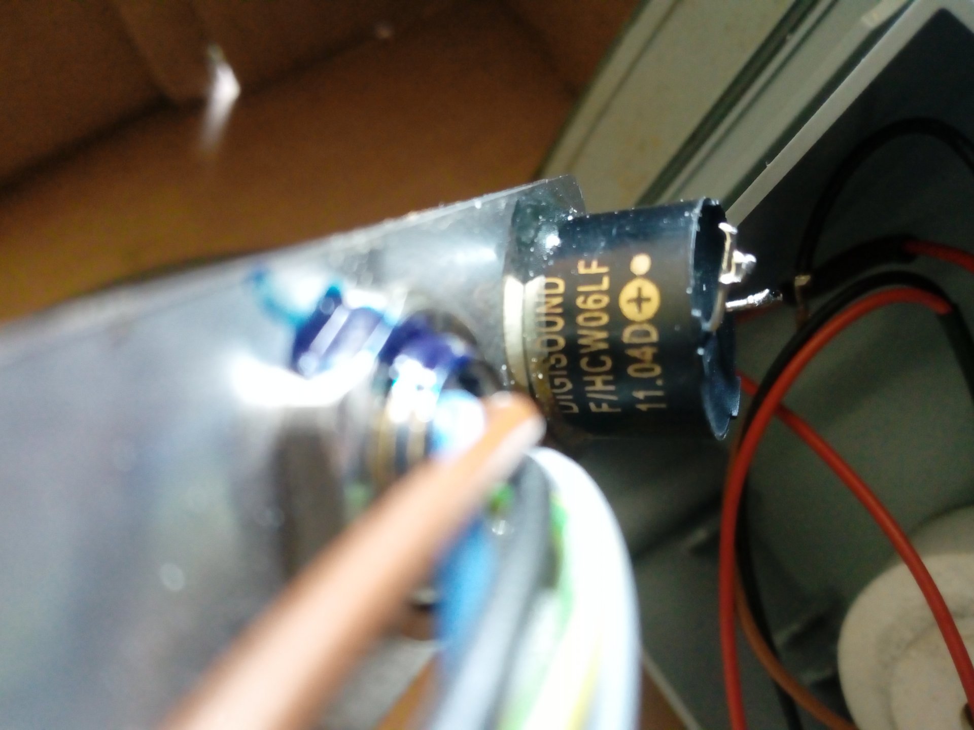

Ok to już zrobione ale jeszcze zaciekawiło mnie to że do tego nie są podłączone żadne kable a widać że kiedyś to lutowane było. Więc które kable tu powinny być? A co do tego brzęczyka to mi się wydaje że jest dobry bo słychać go gdy podniesie się klapa, chyba że cię mylę.
A nie jest tak ze ktos wymienial ten brzeczyk? Oryginalne kable to ten szary i czerwony, ktos przy wymianie je zostawil i dolutowal do różowego i czarnego od brzeczyka. Zaizolowal jedno polaczenie, a drugiego juz nie.
Musiał to robić poprzedni właściciel, nie mam pojęcia czy ten brzęczyk był wymieniany, ale tam na tym zaznaczonym miejscu to kondensator czy coś takiego i tam też było coś lutowane ale nie ma tam żadnego kabla
podłączyłem oba i działają tylko ten oryginalny działa bardzo cicho, a ten obecny działa dość głośno. Ale nadal problem z tym głosem podczas powstawania beli.
