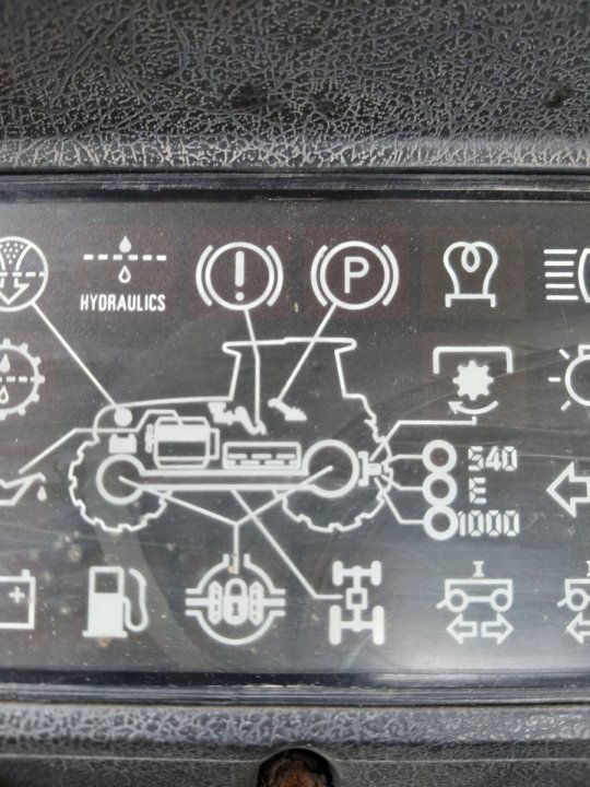

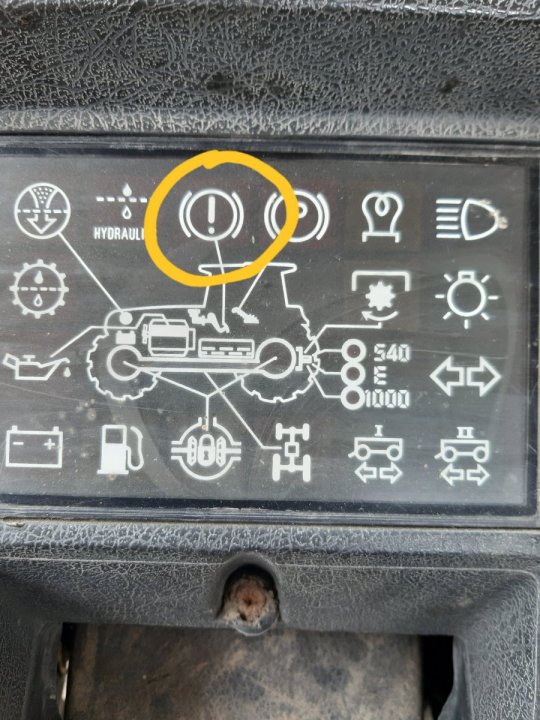

Witam dzisiaj zaswiecila mi się kontrola chyba od sprzęgła.  Ktoś wie od czego to jest dokładnie? Sprzeglo normalnie działa i po podłączeniu i ponownemu podłączeniu kontrolka zgasla
nie pamietam juz dokładnie bo jakiś czas temu sprzedaliśmy tego złoma ale to może być od poziomu płynu hamulcowego i sprzegłowego jest do tego jeden zbiorniczek. Sprawdź poziom, jak bedzie ok dla pewności czy to kontrolka od tego wyjmij czujnik pewnie jest razem z korkiem i obserwuj czy sie zaświeci. Jęśli bedzie za mało uzupełnij tylko nie używaj DOTA bo pożegnasz się z pompkami.
